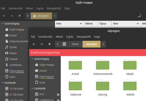

Laikusként magyarázok itt neked.
Userként használod a desktop Linuxokat. Ha szükséges a saját felhasználói területeden kívüli rendszer és egyéb fájlokat szerkesztened, akkor root jogosultsággal megteheted.
A piros sorban van a lényeg:
Amit lev258 kolléga is leírt, mi a fenéért kéne a napi használat során emelt jogosultsággal használni a rendszert?
Ha te igen gyakorta szeretnél könnyedén /home-on kívüli rendszerfájlokat szerkeszteni és nem értesz ezzel a mindenki által jónak tartott módszerrel, akkor valóban célszerű felraknod a Kali Linuxot és az ilyen jellegű problémáid megszűnnek.
