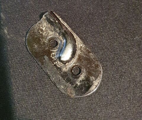

Xiaomi Pro2 tulajok.
A gyarilag felrakott hatso sarhanyo merevito mindket oldalon lelazult, egyik oldalon el is engedett. Beleert a fektarcsaba.
A visszacsavarozas igazi szivas, a kerekek csavarjait takaro prizmakat kell levenni ( elvileg elolrol van egy kicsi luk es azon keresztul lehetne megnyomni a fulet ami elereszt, nekem nem sikerult, igy ki kellett feszegetnem ( hatulrol 2 csavarhuzoval sikerult)).
A prizmak alatt van 2 kicsi imbusz csavar, az a prizmak tartojat fogja a fem vazhoz. Azt leveve elerheto az a csillag csavar ami a sarvedo merevitot tartja.
Szerencsere a csavar nem tud kiesni, igy nem veszett el.
Viszont az egyik oldalon a prizma mar elveszett.Van otletetek honnan lehetne utan rendelni?

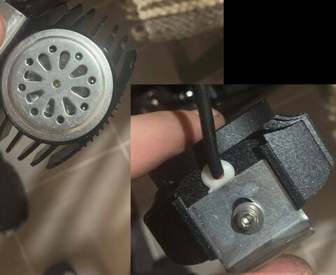

tony_snow
Vettem egy m365-ot, eddig bejon nagyon.
Rendeltem hozza sarhanyo merevitot. Persze egyik itthoni imbuszkulcs sem jo a sarhanyo leszedesehez. Meg tudnatok mondani hanyas imbuszkulcsot vegyek ehhez a muvelethez? Youtube-on fogok videot keresni, ha esetleg valaki ugyanigy a youtube-rol csinalta, belinkelne a videot? Koszi. -
