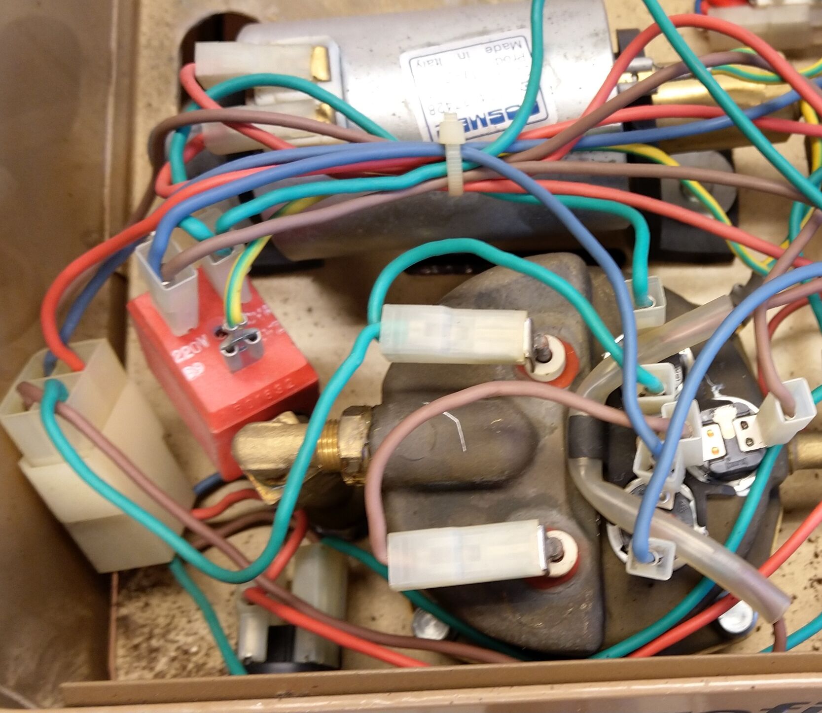

Sajnos én sem értek az elektronikához, csak amennyit magamtól megtanultam. Az már biztos, hogy rossz a pumpád, mert mikor rákötötted direktben az áramot, akkor sem ment. Első körben én vennék egy ulka ex5-t és rákötném a sarukat. Ha működik jól, akkor beépíteném a helyére és nem foglakoznék a többivel. Ha úgy sem jó, akkor megpróbálnám kihagyni azt az ellenállást (?), mert lehet, hogy csak a règi pumpához kellett vmiért.
waxos
Ez az Old Classic valójában nem egy Gaggia Coffee (megtámogatva a kolléga által esztergáltatott vízterítővel)? [link] és [link] . A Gaggia Classic azért szerintem már más konstrukció, árban is van különbség, és nem csupán az évjárat miatt. Ahol ezt találtad, ott hirdetnek még másik Coffee-t is kb.féláron ehhez képest (már ha a Coffee mellett maradsz). Elvileg pumpacserés, de az nem nagy költség.
