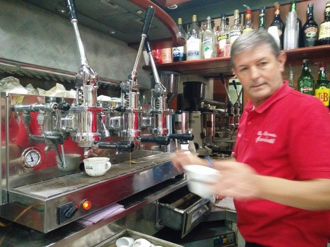

Kicsit pihegünk kicsimmel olaszba hát sírni tudnék. Olyan gépek vannak bárhova nézek, még a legótvarabb helyen is, könny szökik a szemembe. Akárhol kérek, TÖKÉLETESEN elkészített eszpresszót kapok. És a kérdés, milyen is az ital? Tudom, én szoktam épp mondogatni, a kukori kávé nem világom, de ez... Förtelem. :-O Be kéne hozni ide is egy picit az újhullámot!
S hogy miért mégse? Mielőtt elveszi Antonio a csészét csapolás végén, még egy kiskanalat a kar alá tart a lecsöpögő kávé útjába, hogy a csésze falát ne kenje össze. Valahol az isten háta mögött, egy koszos vasútállomás kávézójában.
Ki fogom bírni a mocsári robusztákat szó nélkül, ígérem! -
