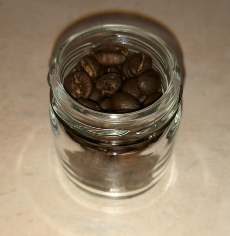

Más: megjöttek a befőttesüvegecskék. 15g közepes pörkölésű kávéval csurig van, paljoc indian chocot is bele lehet imádkozni. Sőt, ha lazára veszem, még mérleg sem kell, annyira megtölti, mintha erre találták volna ki.

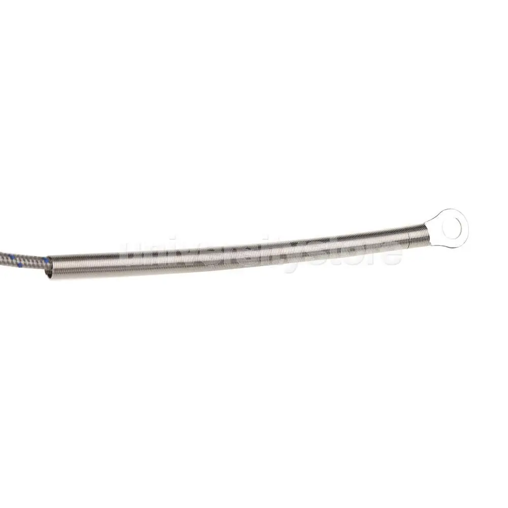

Öntapadós hőelem? Drágább ,de nem kell fúrni.

Van olyan megoldás, hogy nem vezetem bele a kazántérbe a hőelemet?
