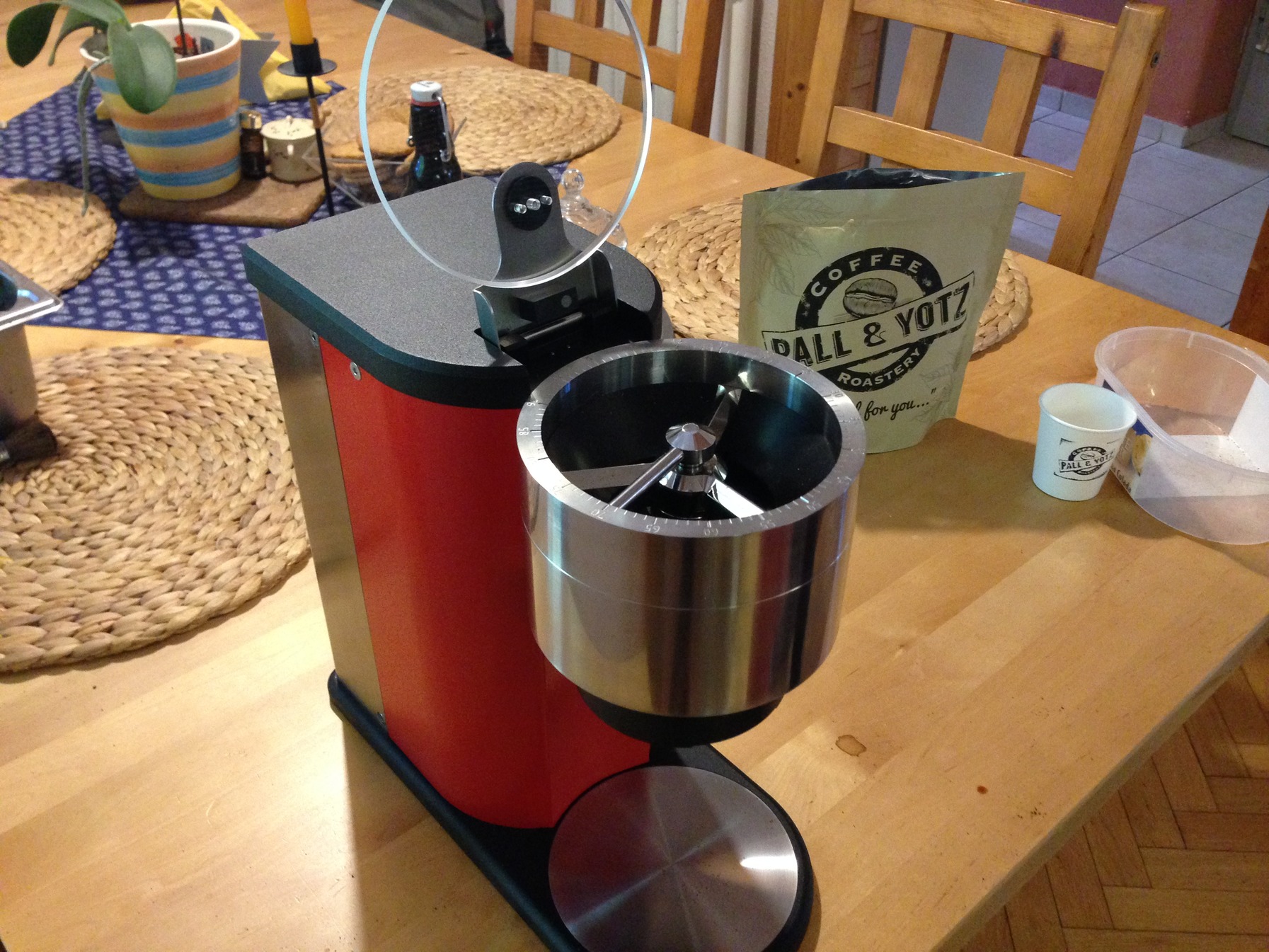

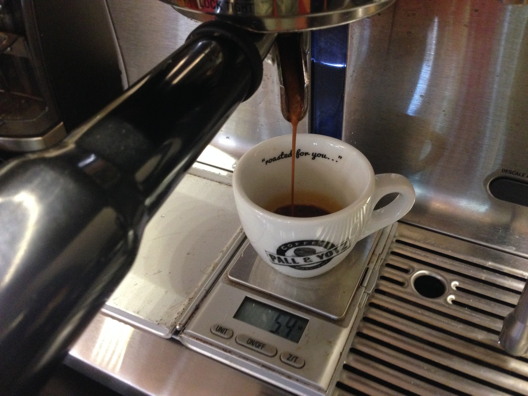

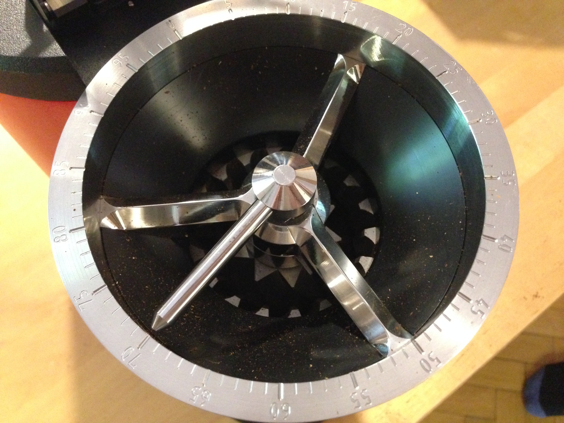

Csináltunk egy kis próbát hifis mesterrel a Combattal es a Varioval. A kofi a száraz yirgám volt.
Így első blikkre a gyors teszt két dolgot mutatott, nagyon klassz a daráló is meg a yirga is!
Komolyra fordítva: határozottan érezhető, hogy a Combat részletgazgagabb ízvilágot produkált, vibrálóbb savakkal, míg a vario produktuma krémesebb állagú, teltebb, de kissé "elkentebb" ízkavalkáddal örvendeztetett. Szinte biztos h a Vario többet ad a porszerű apróbb őrleményből, míg a Combat egyenletesebb szemcse összetétellel dolgozik. Erre ha igaz mérések is lesznek a közeljövőben! Hogy melyik az előnyösebb az sokmindentől függhet, akár filter/eszpresszó vonalon nézzük, akár egyéni ízlés alapján is eldőlhet. Plusz még ott a fordulatszám variálhatósága. Kíváncsi leszek a tapasztalatokra a hosszabb távú és alaposabb próbálgatások során a többieknél, minden szempontból nagyon patent kis masina, gratula hifisnek és kollegáinak mind a hosszú és kitartó munkához, mind az eredményhez!!! -

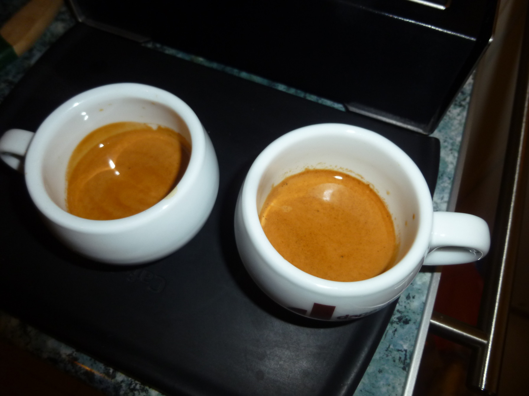

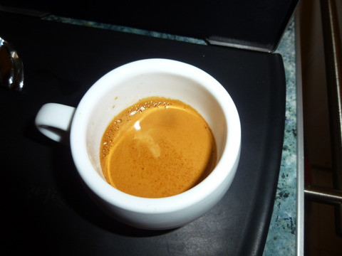

Na erre jutottam estére a délutáni barkácsolás után:
Egy vagy kettő kicsi spriccelés van benne, egész egyenletesen indul, de a végén eltolódik balra. Vagy a vízterítő miatt és a furatok elhelyezkedése miatt. Vagy ferde a gép, de ennyire azért nem. Félre tamperolva nincsen az biztos. Holnap azért ellenőrzöm a nyomást. Mennyi az arany középút egyébként? 9 vagy 9.5? vagy nincs számottevő különbség? A tamper egyébként 58.5 mm-es. Egyébként a kávé isteni...
Elnézést ha valakit unja már a nyűglődésemet...

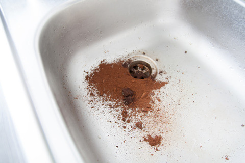

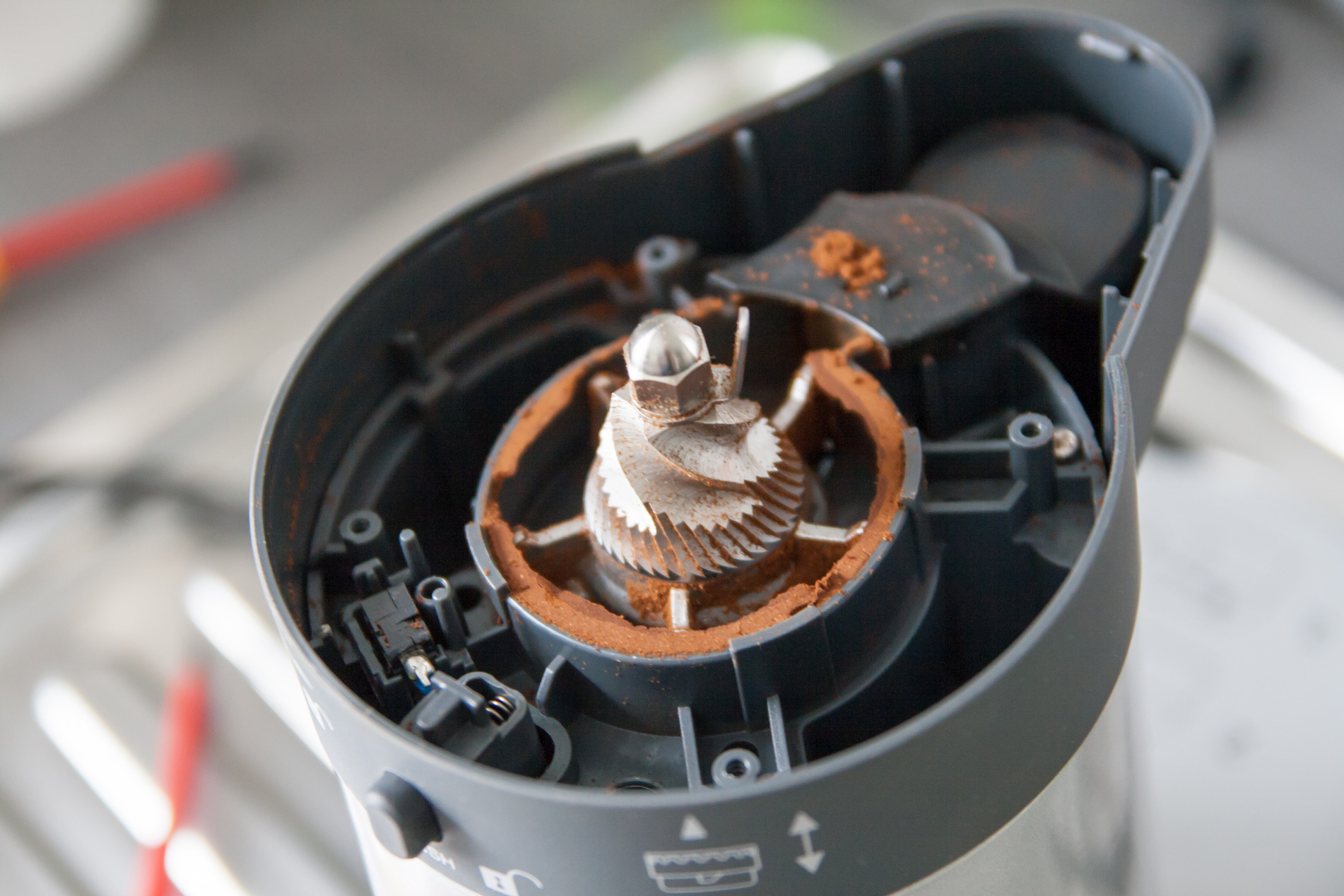

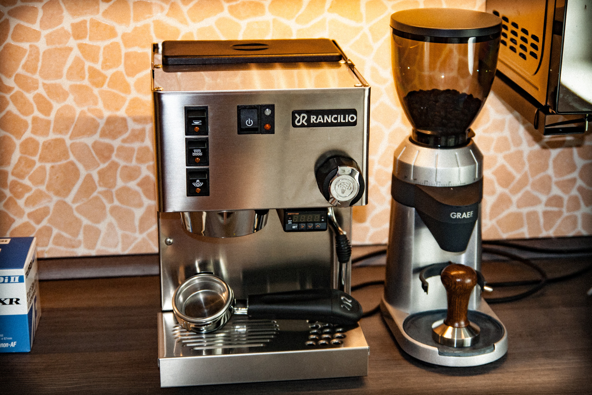

tegnap kitakaritottam a graefot.
volt benne gazdagon:
az első képen 1x már kiboritottam belőle a púdert.
nem mértem le, de szemre bőven 10 gramm felett gyűlt össze benne az elmúlt 1 hónapban.
takaritás után őröltem vele egyet próbaképp. 15 grammból csak 11 jött ki. pedig körbepofoztam. ennyit a pangó témáról.
az őrlőmű belső félének az alja körbe van esztergálva. egy vizszintes csik van rajta. a múltkor még az nem volt ott. azaz összeérnek a kések és eszik egymást. mikor összerakom a kicsi és a nagy gyűrűt - a racsnit és az őrlőmű külső gyűrűjét, azok műanyag menettel vannak egymásba forgatva és szemmel láthatóan van vagy 1 milliméter kotyogása. én folyamatosan küzdök vele. állandóan állitgatom az őrlőt. nem tudok egyforma kávékat húzni vele. vagy túl finom vagy túl durva az őrlemény.tegnap felszúrtam az illy konzervet. kb 4 hónapos lehet. az őrlő tegnap 5-ös fokozaton még jó volt. ma már nem fért bele a főzet a csészébe. már csak harmadszorra sikerült 3-as fokozaton a kv.
én az ajánlóba mindenképp beleírnám, hogy nagyon kompromisszumos ez az őrlő. /graef cm700 - cm800/
a hétvégén rágerjedtem a jolly-ra. az olyan szimpinek tűnik. de az október, november környékén megjelenő sette is szimpatikus egyelőre. de azt majd meglátjuk még.
külnben ez a normál állapot, csésze, mérleg és mindenféle bizgerentyűk a felette lévő 3 polcos szekrényben:
