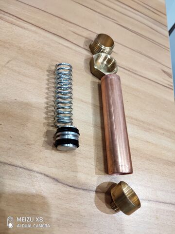

Azért nem elég hatékony, mert a dugattyús nem tudja felvenni az pumpa 50 Hertz-es rezgését. Annyit tud, hogy lassítja a nyomás felépülést.
Azért találták ki ezt a levegős tágulásit, hogy ne csörögjön a rézcsőspirál. Az már csak egy mellékhatás, hogy kisímítja a rezgést és nem remeg a nyomásmérő, és lassítja a nyomás felépülését.
És azért felesleges, mert jóval olcsóbb és hatékonyabb a levegős.
Így elég? Nekem ez a véleményem és tapasztalatom, másnak meg más. -

#104652
Ezt megindokolnád?
Köszönöm," ...felesleges, és nem elég hatékony."[/I

rézcsövezés esetén mindig szükséges a tágulási tartály?
anélkül hangosan zörög csapoláskor? -

#104643
Mondjuk inkább, hogy furán néz ki.
Egyébként a levegős sokkal hatékonyabban működik. Biztos, hogy időnként üríteni kell, de talán belefér.
Ez a dugattyús így szétszedve nagyon profi, csak szerintem felesleges, és nem elég hatékony. Viszont jobban ki van találva, mint az eredeti (Siux).
De talán érdemes lenne a hobbikávésoknak a felesleges darálómosogatás helyett inkább alap karbantartásokat megtanulni, mint pl ez, vagy egy kartömítés csere. -

fragola.6035
#104623
"-Rugós/dugattyús tágulási tartály."
Mitől copy vagy kitől? - illetve hogy ne hasonlítson egy tágulási egy másik hasonló funkcióssal ami házilag készült?
-nem vitatkozva kérdem, meg nem is választ várva, csak olyan dehonesztálóan hangzik, ahogy írtad. -
