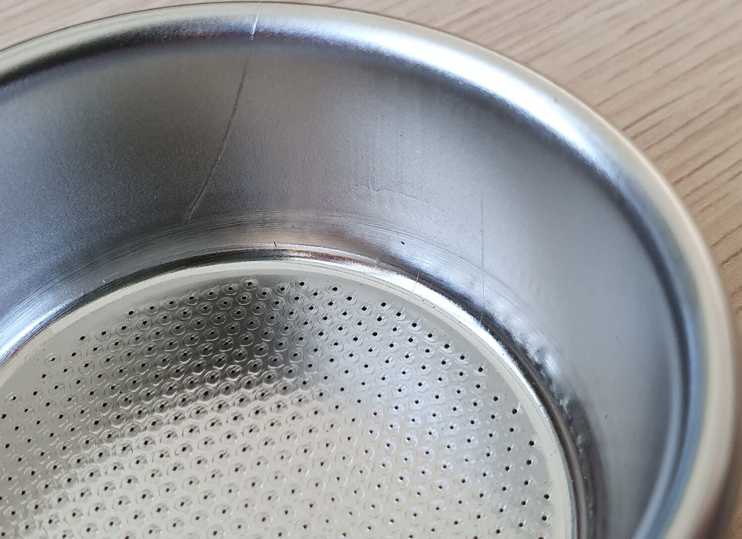

+ 51mm-s méretben nem nagyon lehet ugrálni. Nincs választék, örülj' ennek..

Kikerült a termék oldalára egy gyártói hivatalos állásfoglalás: [link]
"- A szűrőkön látható karcolások gyártógépük (különösen az öntőforma) nyomai, amelyeket nem tudnak elkerülni.
- Ezeket az elektropolírozás emeli ki, és leginkább az általuk használt rozsdamentes acél típusától függ (ami mindig 304-es rozsdamentes acél, de a tételtől függően az acél összetétele változhat).
- Különféle teszteléseket végeztek, és ezek a karcolások NEM befolyásolják a termékek teljesítményét. Ez csak egy „esztétikai" hiba. "

Jó sok elemzés született közben. Alapvetően egy Picopressohoz lenne használva, amiben végül is megvalósítható bizonyos keretek között a nyomásprofilozás, ha nagyon ügyesen pumpálok.
Amúgy már csak a szerkezet jellegéből fakadóan sem egy milliós kávégép kategória, nem várom el mind a 18ezer íz szétszálazását a végeredményben. Én sem vagyok az a profi kávés, csak maga a kosár állapota, használhatósága volt kérdéses. -

A nagyobb, mélyebb karc kívül is ugyanúgy megvan, kicsit kevésbé látszik. A lyukak rendben vannak, azokon nincs látványos hiba/eltérés.
Egy kicsit ez is a "bajom", hogy talán ugyanolyan minőséget produkál ez is, mint egy tökéletes példány. Esztétikai hiba miatt pedig nincs kedvem senkit ugráltatni, ha amúgy szerkezetileg sem lesz rosszabb a használat során. -

Találkoztatok már ilyen gyártási hibával?
Az alany egy IMS B602Th25, most érkezett rendelés. Szabad ezt így használni? Márhogy nyomás, stb mennyire vághatja szét még jobban. Elég mély, érezhető, és a külső falon is megvan. A szélső lyukaknál is van némi húzás, mintha a gép, ami csinálja, megcsuklott volna. -
