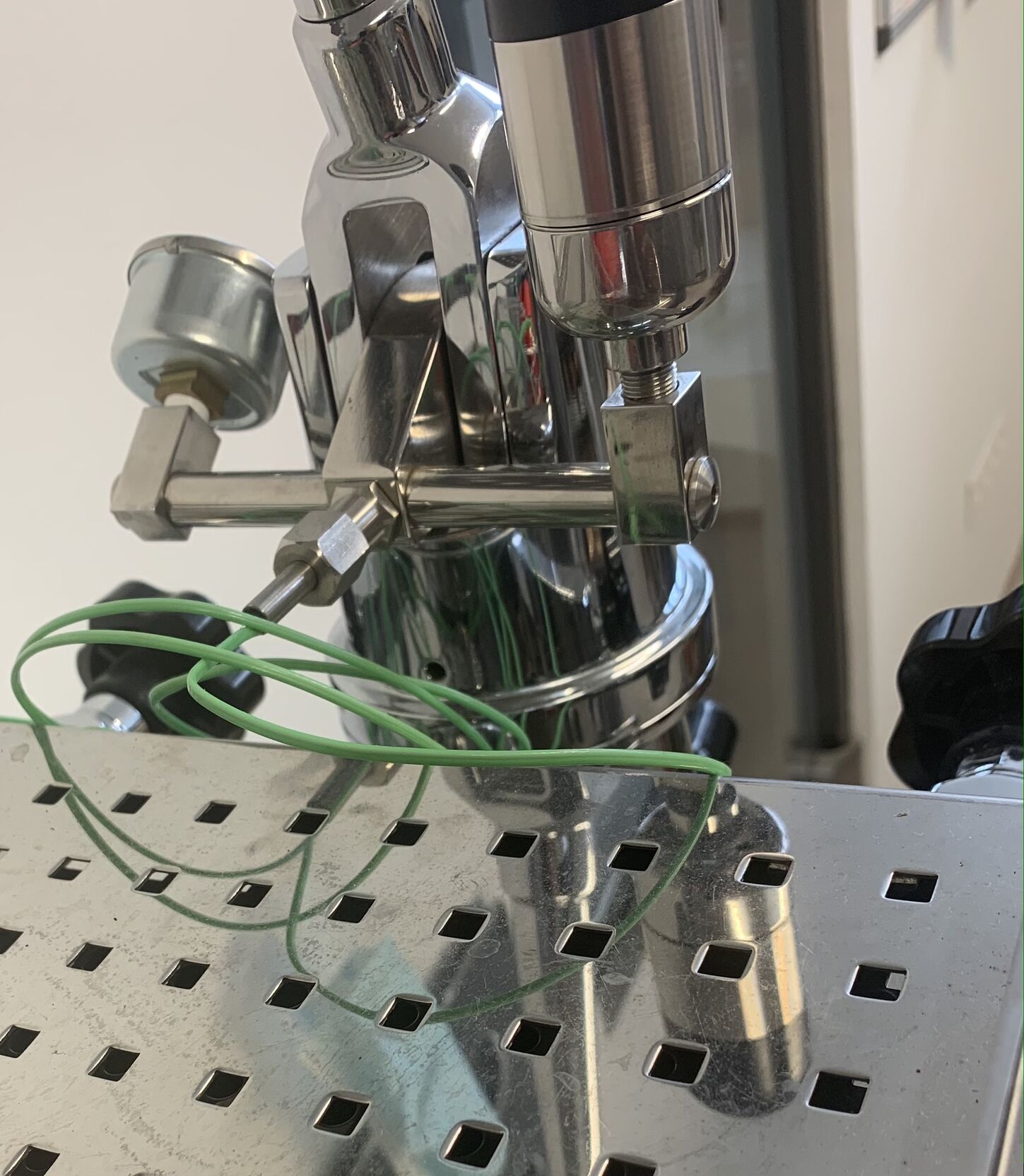

A Pro800-ban a roto kábé arra lenne jó, hogy tutti meghúzd Magad, ha meg akarnád emelni. Emlékeim szerint 2-3 húzásonként tölt utána a bojlernek. Kb 5-10mp-es közjáték. Azaz semmidesemmi köze a kávékészítéshez. Az üzemben is hálózatra van kötve. Zajmentes működés. Eszelősen jó fej, de kell neki idő, hogy bemelegedjen. Mára már jobban ismerjük mint a gyártó (https://www.rubinetterie-condor.it/) vagy a kávégépgyártók, akik a gépükre rakják :-). Kis kiontott belsőség érdeklődőknek (ez már az általunk moddolt fej):
A releváns ponton (dugattyú alján) történő hőmérés szintén pipa.
Otthon a méretei miatt nem ezt használnám, de imádom ezt a fejet/gépet.

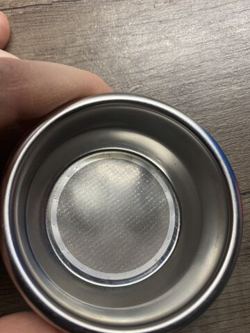

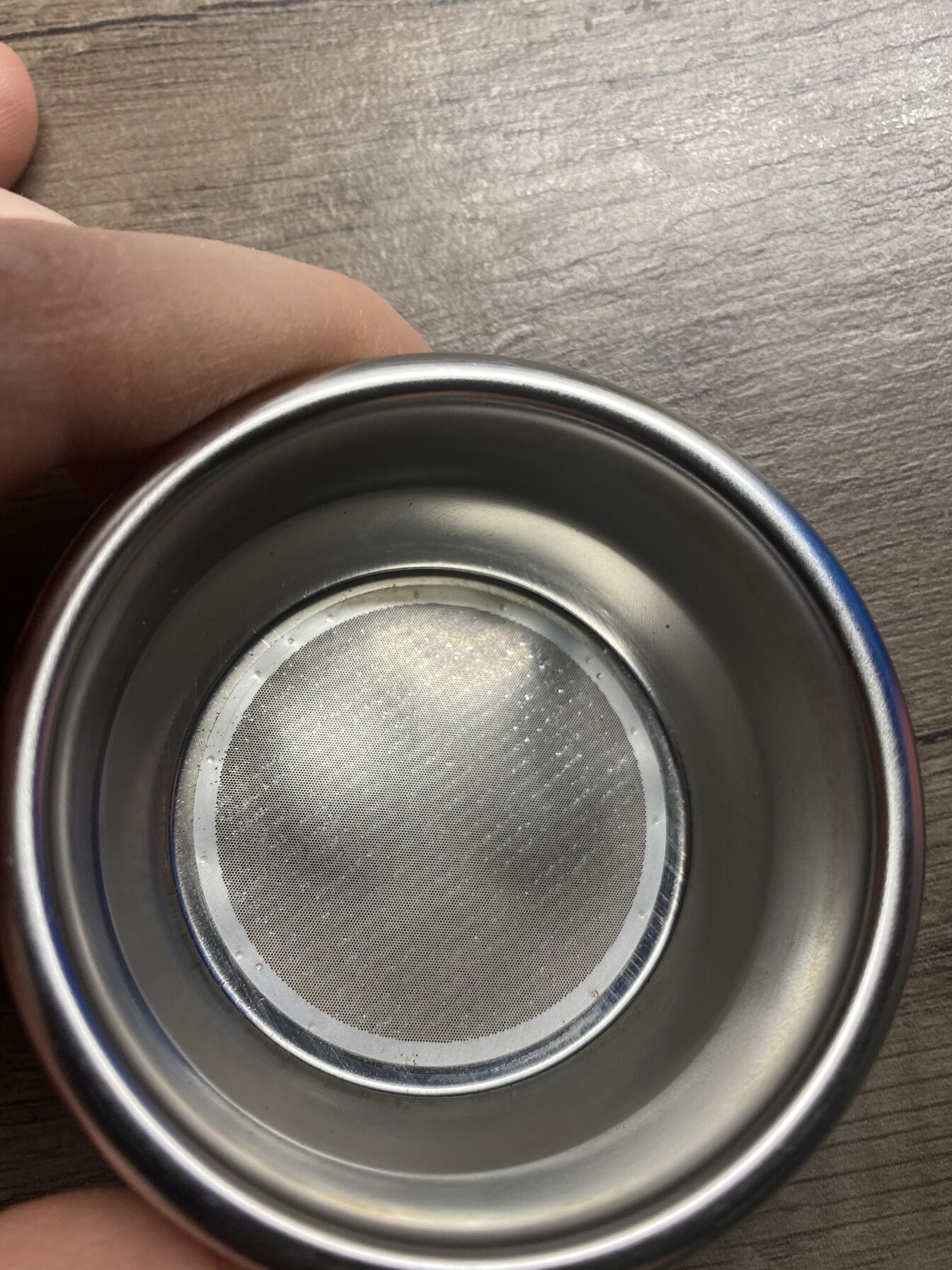

Értem, bocs akkor rosszul emlékeztem. A repedt fóliára emlékeztem régebbről, valamiért az ugrott be, hogy az is IMS volt.
Egyébként ha már érintettem a témát, egy ismerősöm kipróbálta és ha hőt kap a kosár (IMS Superfine), kisimul a fólia. Azaz a hőtágulási különbségek okozzák a púposodást. -
Zen42
bbuffy
#103718
Már hogy érted, hogy nekiesni? Képtelenség olyan erővel tamperolni, hogy az kárt tudjon okozni. A kosárra nehezedő 9 Bar nyomásnak a töredékével tudsz csak tömöríteni.
Ha elrepedt a fólia és azt nem valami mechanikus sérülés előzte meg, akkor a kosár alja nem elég vastag ahhoz, hogy megtartsa a fóliát csapolás közben, ezért a fólia megnyúlik. És/vagy a kosár anyaga különbözik a fóliáétól és amikor ezek hőt kapnak, a kosár jobban tágul és azért nyúlik meg a fólia. Amelyik bírja az csak kipúposodik, amelyik nem, az meg elreped. Azt, hogy ez nem normális dolog az mutatja, hogy - legalábbis amennyire tudom - kizárólag az újabb keletű 18/20-as Superfine-okkal jelentkezett a probléma.
Az pedig, hogy még mindig nem derült ki a hiba pontos oka, elárulja hogy nem küldték az IMS-nek az elrepedt kosaradat, a nyúlás miatt pedig aki reklamált, el lett hajtva.

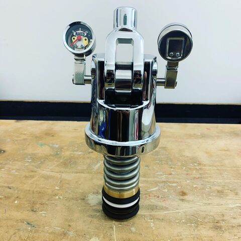

Közhírré tétetik!
A Strietman CT1-gyel elválnak útjaink továbblépés miatt (szándékosan nem feljebblépést írtam, ámbár...
(Hamarosan felteszem szabályosan is, képekkel. Csak elöljáróban, hátha valakit érdekel.)
A gép tökéletes állapotú, néhány mikrokarcon és kis patinán kívül. 2016 áprilisi, a harmadik tulajdonosa vagyok. Sorozatszáma 0018. A gyári tartozékokon felül a csomag része:
- "belógatós" PID (az előző gazdája készítette, itt van a fórumon ő is)
- Kalmár-féle módosított dugattyú+nyomásmérő óra
- 49,5mm-es Motta disztribútor
- zacckiütő
- Kalmár-féle piros színűre eloxált betöltő tölcsér
- rengeteg tömítés (az előző gazdája gyártatta)
- Hollandiából beszerzett polírozó folyadék és savmentes zsír a külső ápoláshoz (Wouter is ezeket ajánlja, lásd a weboldalán, a Care& Maintenance menüpontban)
- egy kis tégely Molykote 111 élelmiszeripari szilikonzsír a tömítések kenéséhez
- ráadásként adom hozzá az egyelőre még meg nem érkezett Nanofoameremet bontatlanul a tejes italokat (is) kedvelőknek.Az egész szett ára 750.000 Ft.
Az értéke miatt nem szívesen utaztatnám, a személyes átvételt preferálom (Magyaralmáson, Székesfehérvártól ~10 km-re Győr irányában), de ha nagyon muszáj, akár küldöm is (a vevő felelősségére). Nem zsákbamacska, el lehet jönni, meg lehet nézni, simogatni, beszélgetünk, kávézunk, örülünk.
Érdeklődni itt a fórumon privátban vagy a (30) 581 45 hatvan telefonszámon. Igyekszem mindenre a legjobb tudásom szerint válaszolni.
