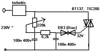

Hello,
Köszi! Ilyesmi rajzokat találtam én is, de a lehetséges hibaokok jó ötlet
Max. akkor tesz bele másfajta triacot, ha benézi, nem hülye ehhez
A kondi zárlata nekem is új
Motor nem szokott úgy meghalni, hogy nagyobb áramot vesz fel (menetzárlat? )A reléből jó lenne az is, amit Ekkold linkelt, a kérdés az, hogy elfér-e, de legalább otthon se vagyok, hogy megnézzem. Holnap este
Szóval szerintem jobb ha maradnak nálad azok a relék
Meg szerintem visszaadom így nekik, ha újra szétég a NYÁK, akkor megcsinálom (ha meg lehet).
Most az van, hogy a NYÁK felőli oldala forrasztva van annak a drótnak, amit adtál, dupla drót varnis csőben, a másik felén maradt a saru. Forraltam vele, bírta. A közeli dolgokat leragasztottam kaptonnal, hogy ha leforrasztaná magát a drót, akkor ne érjen hozzá semmihez. Itt is az a maradék fólia jól fel van ónozva, amúgy annak nem volt baja, csak a NYÁK égett meg alatta
Hello két hülye válasz
Ilyen a legmezeibb fázishasításos szabályzó, max. még egy trimmerrrel pár maszlaggal körítik.
Ha a cimbid nem pont uganolyan triakot vett bele, elképzelhető hogy nem pl. A-K-G a lábkiosztás hanem más, ilyenkor pukkanhat a diak meg a soros ellenállás akár a poti is.
Vagy zárlatos lett valamelyik kondi.másik,

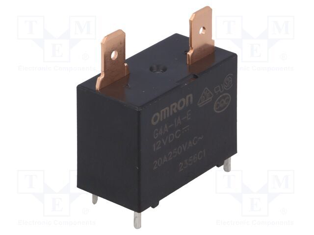

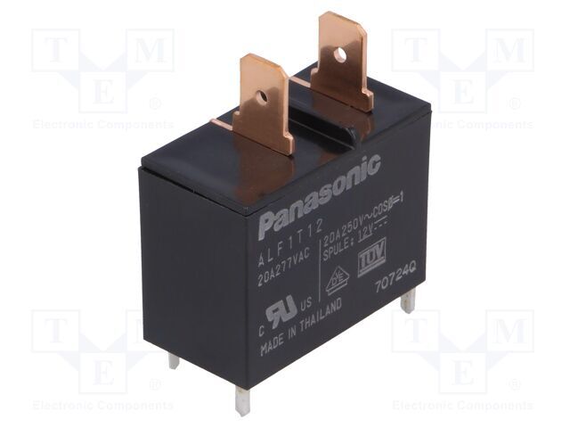

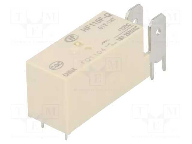

ekkold
#102560
Hűha!Köszi. TME-n néztem délután, de ott nem volt semmi értelmes.
Megnézem, ez egyáltalán elfér-e. Valójában nagyon kevés hely van a talpában, pedig baromi nagy.

Hello,
Két hülye kérdés :
- Tud valaki olyan relét, ami mondjuk 5 vagy 12V meghúzással tud 240V/15A-t, csavaros vagy sarus kivezetésekkel, és kicsi?

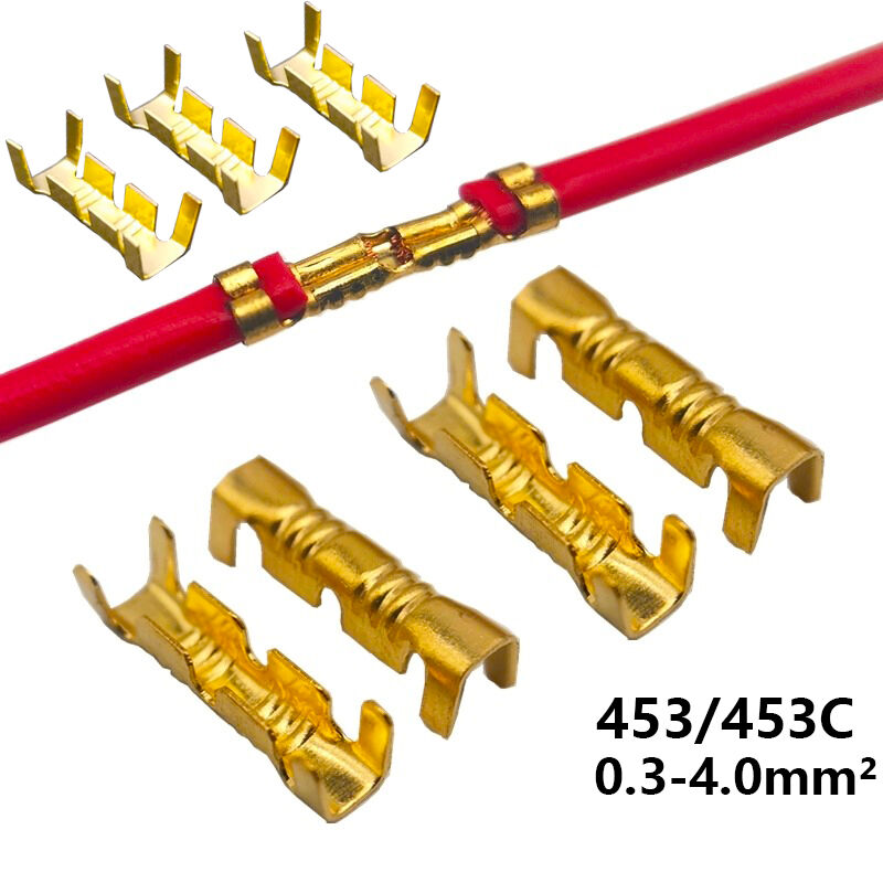

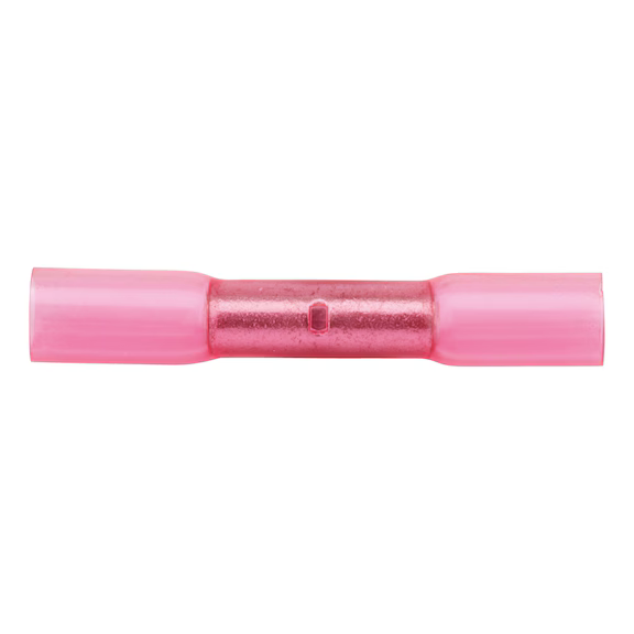

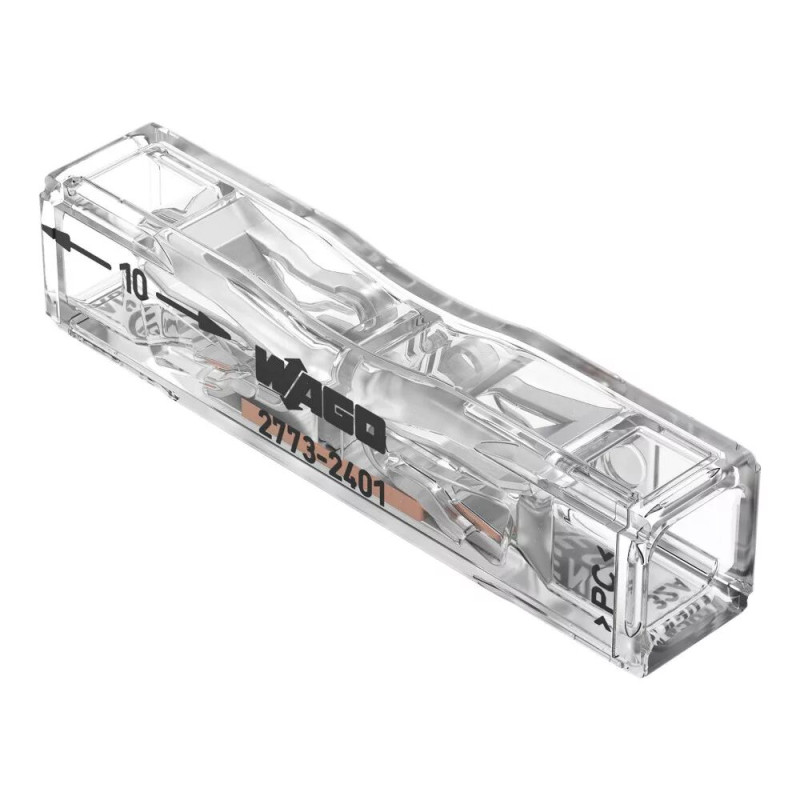

Nem tudom most éppen milyenek kaphatók, nézz szét milyen toldó elemek vannak a villanyszerelési boltban. Szükség-megoldásként, sodrott vezetékhez, használtam már olyat, hogy (megfelelő keresztmetszetű) szigeteletlen érvéghüvelybe betoltam kétoldalról a vezetéket, présszerszámmal rányomtam, majd az egészet át is forrasztottam. Szigetelés pedig zsugorcsővel, erenként külön, majd egyben is, két rétegben.
Merev vezetéknél a megfelelő hosszúságú, erős összecsavarás is elfogadott kötés, (ezt is le lehet forrasztani a csavarás után).
Ez pl. elég jónak néz ki: [link]
Vagy ilyesmi: [link]

Minden további nélkül meg lehet toldani, csak legyen szakszerűen kivitelezve a toldás.
Pl.:
- a kötés dobozban, szabvány kötőelemekkel
- a kötés erenként zsugorcsövezve, majd együtt is újabb zsugorcsőben. Villanyszrelésben kerülendő a forrasztott kötés, de pl. egy préselt kötés leforrasztása megengedett (pl. korrózióvédelem céljából). Kültéri használat esetén megfelelő (kültérre alkalmas) zsugorcsövet kell használni. -

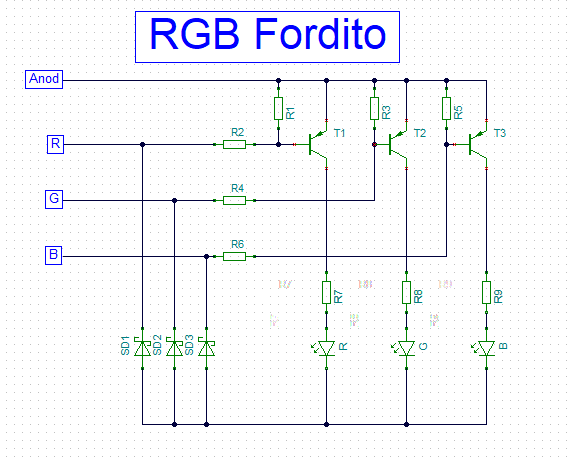

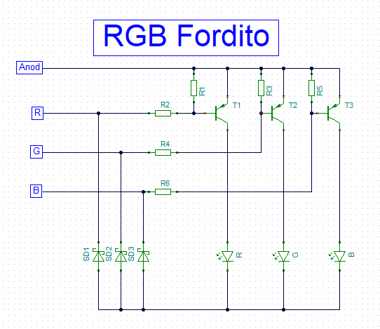

a méret nem gond, bár el kell férjen egy ilyen egy kb 2x3cm panelen gyanítom.
minden a vezérlőn van, egy 4eres kábellel kall rákötni az RGB ledet, csak ez a baj hogy a két vezérlőre kétféle led dukál. és nincs külön külső táp, tehát a működéshez szükséges energiát a led ágról kellene venni -

biker
Donki Hóte
#102523
Alapvetően nem értem, mitől gondolod hogy a CC (common cathode) LED az constant current???
CC esetén 12V a közös és test az RGB 3 szín láb
CA esetén 0V a közös és 12V az RGB három szín lábés a nyomorult gyártó a vezérlő 1.0 verzióján CC RGB ledet alkalmaz, a 2.0-n meg CA RGB ledet, és fizikailag is más méretek, és nincs utánpótlás, vezérlő csere meg jó lenne ha nem járna burkolat cserével
ehhez kellene egy olyan kis panel ami "fordít" és ráköthetem a CA ledet a CC kimenetre, és fordítva

biker
#102522
Látom, hogy más se érti a kérdésedet, mert nem kapsz választ, így megkérdem, hogy mire is gondolsz
Alapvetően a CC (constant current) LED nem felcserélhető a CA (common anod) LED-el, mert a CC LED-nek két kivetése van, a CA LED-nek meg három-négy, szóval LED-ek fizkai mérete a legkisebb probléma...
Szóval mi a kérdésed lényege
biker
Üdv, létezik valami okos icipici panel (vagy kapcsolás és legyártatom) CC-CA LED fordításra? van kétféle vezérlőnk, amin RGB led az állapotjelző, de a régieken CC kimenet és LED van, az újakon CA kimenet és LED, és néha javításkor cserélni kell vezérlőt, azonban az egységekben a LED-ek fizikai mérete sem passzol, így annak cseréje a burkolat módosítása nélkül nem megoldható.
Külső táp nélküli preferált lenne, ha meg tudja oldani a kapcsolás a saját tápját a kiement 5-12V tápjárol -
