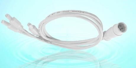

Medence világítás megvalósításánál akadtam el, hátha itt csinált már valaki ilyet
Szóval adott egy rgb rendszer, az alapja már ki van építve, ilyenekből:
Van rajta egy 4pin-es körcsatlakozó és 3-4 db rgb led dióda.
Ezt kéne reprodukálnom.
Csak sima rgb diódákat találtam, amiket még ellenállásozni is kéne. Van erre valami képítettebb rendszer is esetleg? Vagy kábelezett dióda, amint már csak össze kell kötözgetnem?
(ez a termék red dragon plastic márkájú, nem igazán olcsó és nehezen beszerezhető). -

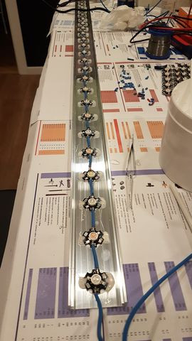

Vettem rá alu hűtőbordát Ilyen.
Ezt hővezető ragasztóval rányomtam.
Vezeti a hőt rendesen.
Beledugtam egy hőmérőt, 60-62 fok körül van folyamatos üzem esetén. Majd lesz valamilyen ventillátoros légkeringetés is - mert ez amúgy egy palánta keltető, tehát zárt, 22 fok körül van benne magas páratartalommal. (270*60*48cm-es helység) Úgy talán még lentebb megy. Vagy még dobok rá 1-2 hűtőbordát (most kb a sín 2/3-a van lefedve ilyen bordával) -

terapeuta007 #62960 üzenetére
Igen, közben módosítottam és csavarral rogzitettem.
A táp fix nem szabályozható igy nem tudok állítani rajta.
Viszont eléggé melegszik a rendszer.
Gondolkozom hogy hutobordakat teszek a masik oldalára az alu profilnak. Vagy furjam tele csavarral ami jól kilóg és levezeti a hőt? Ez sokkal olcsóbb lenne -

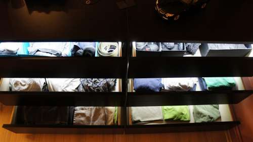

Egy pici segítséget szeretnék kérni Tőletek.
Néhány bútoromba szeretnék led világítást tenni. A trafó, kábelezés, ledezés oké, azt is tudom hogyan történne a kapcsolás. Én mikrokapcsolókra gondoltam, de ebből olyan kellene, hogy mikor be van nyomva kikapcsol, ha kienged a kapcsolója akkor pedig bekapcsol. Tudtok nekem erre egy nevet mondani, milyen mikrokapcsolót keressek? Nehogy rosszat rendeljek..Köszönöm előre is.
