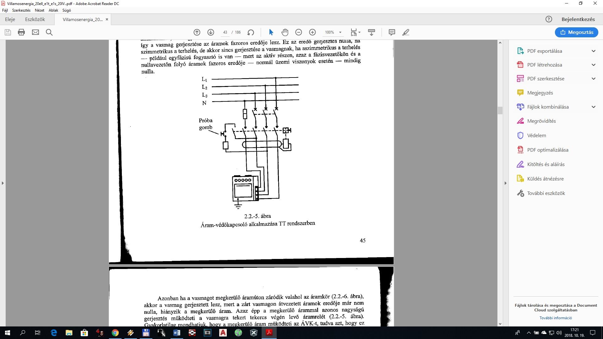

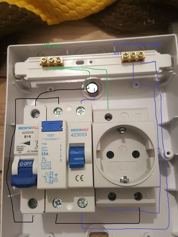

Oké megpróbálom negyedjére is. Ha láttál már FI relét szétszedve. Ott látszik, hogy a tesztáramkör a behúzótekercs ( ami jelen esetben behúzáskor egy nyitó érintkezőt mozgat ) egy ellenálláson keresztül kapcsolódik az áramkörhöz.
Amennyiben a képen látható FI relét alulról tápláljuk meg a Teszt elvégzése után is feszültség alatt maradna a Teszt áramkör. Ez nem elfogadható.
"1 esen kapja fázist, és 2-esen kapja Nullát."
És akkor az N-betűs az üres marad? :-)

darvinya #66605 üzenetére
"Nem hálózat felöl jelentkezik túláram, hanem fogyasztó felől, emiatt a Fi relét tönkre teszik."
A zárlatot a fogyasztó táplálja? :-)
"Alkatrészen egyértelműen ott bekötési rajz, hova meg hálózat, hova az elmenő."
Igen kristálytisztán látszik, hogy az 1.-es pont a bejövő fázis, a kettes pont az elmenő.
"Hibas az ev rele bekotese, folulrol kell a betap, ez a rajta levo rajzrol is lekovetheto, a tesztaramkornek is feszultsegmetesnek kelll lenni leoldas utan, valamint ott van bilagosan a kapocsnal hogy 1 azaz egyes, bemenet."
Ezt le is írták itt előttem.
"És még egyszer írom, amit már többször is írtam: A lényeg, hogy Fi relébe megfelelő fázis-nulla bekötés legyen, hálózat felől."
És akkor a kalapsínre pattintható dugaljon, miert van odaírva az L-betű meg az N betű? Miért hassználasz színeket ha úgyis mindegy? :-)

darvinya #66595 üzenetére
"Emlékezetből rajzolgattam, s így emlékeztem rá, hogy Fi reléhez közeli a L-fázis, mellette van a N-nulla.
Amúgy mindegy, mert dugaljba fordítva is betudod dugni a dugót."Abszolút nem mindegy a FI relé bekötése.
"Szigetelt dobozba 1 dugalj miatt kiépíteni földet, mint újabb hibaforrás, mert védelmet nem ad, szigetelődoboz miatt"
Földelés nélkül, hogy működne az ÁVK?
Amúgy te tudod, hogy milyen rendszerben létesül ez az elosztó? TN-C, TN-C-S, TN-S, TT, IT. ?
Kismegszakító kell a túláramvédelem miatt mindenképpen. Kombinált védelemmel kiváltható, de drága. ( schneider VIGI pl )

Szerintem az újnál a közös pontra adni kell fázist ( egy wago ) és a záró érintkezőn mehet is ki a kapcsolt fázis.Azért várd meg mások véleményét is.
