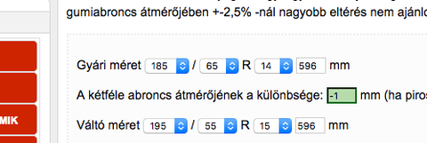

Az alap kérdésedre a válasz az, hogy vagy a gyári méretet használod vagy az említett váltóméretet, semmi esetre sem javaslok más méretet. Nyári guminak szerintem teljesen jó a 195/55 R15.

A váltóméretbe nem tudnak belekötni, az óra is pontos lenne, nem tudom milyen autóról van szó, de elképzelhető, hogy olyan abroncsmérettel is kigurult a gyártósorról. Astra is pl. több mérettel volt felszerelve, a váltóméretek nem feltétlenül rontanak a komfortérzeten. Én is a gyári méretet preferálom, de ha pl. kapok egy új felnit ajándékba ami nagyobb vagy kisebb akkor bizony váltóméretben gondolkodnék. -

Nekem 185/65 r1 kell gyárilag! Ennek a váltómérete 195/55r15! S mert van egy garnitúra 15" -ös felnim erre keresek most gumit. De a /55 az a "leg drágább" ezért néztem a másik kettőt alternatívának, mert azok elérhetőbbek számomra! Ráadásul a felnin most /50 –es gumi van, de felpróbáltam és rohadt sok hely van a kerék körül. Elég csúnya nekem olyan mintha kicsi lenne, nyilván a /50 miatt. Ezért gondoltam a /60,/65 méretekre, mert elférni szerintem elfér. A /60 csak 19mm-el nagyobb átmérőben.

Igazad van valóban nem kérdőjel! De a lényeg azért érthető. a /55 és a / 60 között 19mm! A /65 már nekem is gyanúsan sok, viszont ezért "kérdeztem" mert attól használatban még jó lehet, viszont ehhez kell a tapasztalat, mármint, hogy valaki már használt ilyen méretet!

"Nyári abroncs helyett felrakható195 /60r15 vagy195/65r15-ös gumi! "

Sziasztok! 195/55 r15, az igazi váltó mérete az autómnak! Nyári abroncs helyett felrakható195 /60r15 vagy195/65r15-ös gumi! Egyik vagy másik, mi a tapasztalat, vagy szabály, amiből esetleg gond lehet! Egy malac passatról van szó! Hátha pont valakinek ilyen vagy olyan volt vagy van éppen egy ilyen autón! Illetve még a 195/50r15 is szóba jöhet, de igazából egy kicsit komfortosabb gumit gondoltam ezért kérdem inkább a nagyobb méreteket. Köszi, a tanácsokat, válaszokat!

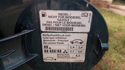

(#27217) bul07: 2,4 / 2,4 és 2,6 / 2,6 között valamit, utóbbit a kisebb gördülési ellenállás végett.

bul7, én 2,5-2,5-ön használnám.
