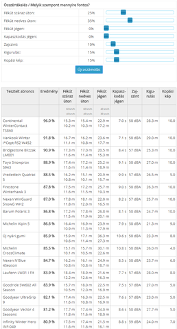

Ha minden gumira vonatkozó tényezőt megvizsgáltunk és még mindig ellentmodás van, az szerintem mérési hiba. Pl valamelyiknél hideg motornál rögzítették az eredményeit, másiknál már üzemmelegnél. Ennyi fogyasztáskülönbséget ez a tényező is okoz simán ( nálam cr tdi-nél még többet is

Amit kihagytál a számításból az a gumik súlya. Szerintem ilyen tized litereknél az is számít, nincs pl feltüntetve a teszben melyik milyen sebességindex-es. Én úgy tudom -de javítsatok ki ha tévedek- minél magasabb a sebességindex annál erősebb a gumi szerkezete, amiben nyílván több az anyag...

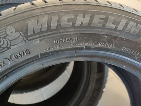

Infó a Michelin Primacy 4+ gumiról 205/55/16 méretben, így 3000 km után:
Az első 400-500 km után lefelé görbült a szám. kb olyan volt az autót vezetni, mintha légpárnással közlekednék, semmit nem éreztem az útból, zéró visszajelzés. Már azon gondolkodtam eladom a f@szba, és veszek Vredi ultrac-ot....
Aztán vagy bekopott, vagy összeszoktunk .. vagy mindkettőAz tény, hogy nem versenygumi (bár a másfél tonnás 140 lovas családi egyterűm se nevezhető versenyautónak, de van vele élet 150 km/h felett is
) viszont se szárazon se esőben nem tudtam határig autózni vagy zavarba hozni. Most sem lett reszponzív gumi, érezhetően a komforton van a hangsúly (amiben brutál jó) de ha ezt a tapadási teljesítményt tudja hozni az élettartama alatt akkor nagyon megérte. Kanyarokban nagyobb terhelésnél jön meg csak a hangja, akkor ilyen surrogó zajt kelt (egyáltalán nem volt zavaró) egyébként nagyon halk gumi (nyilván a felmart aszfalt szintű felületen ez se tud csodát tenni). Szóval részemről megvenném újra, kíváncsi leszek hogy változik az évek alatt és mennyi futásteljesítményt tud hozni.

Ugyanez a méretem... Nálam Michelin Primacy 4+ lett, másik választásom Vredestein Ultrac lett volna. Én is sokat megyek (most már), bár nálam nincs autópálya.

Qru: valamelyik külföldi tesztben pont azért végzett az egyik gumi az élen fogyasztásban, mert kisebb sebességindexű volt a többinél (legalábbis ezt írták). Nyilván nem nagy különbségekről beszélünk, de ha neki fontos akkor tudjon erről is. -

Ha jól értem fontos a fogyasztás... akkor maradj a H sebességindexnél. Minél nagyobb sebességindexű egy gumi annál nehezebb, vagyis többet fogyaszt vele az autó.
