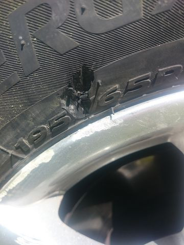

Szép estét. Ma sikerült egy szirénázó rendőrautó elöl lehúzódva elbambulni és megpadkázni a jobb első felnit
. A felni is csúnya lett de a gumi is aggasztSzövet nem látszódik, alig van a gumikba 3000 km. De kicsit aggódok. Egy kb. 1 cm széles és fél centi mély darab hiányzik. Kuka? Páran mondták, ha nem üt és nem látszódik a szövet akkor az még jó. Én cserélném. Bár nem vettem észre rajta semmi változást. Nyomás is maradt amennyi volt.

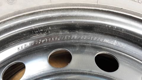

Használt gumi és matricás?
BigBlackDog
#26602
De most akkor mit kell nézni? A matricát? Azzal ne foglalkozz, a futófelületen semmi nem marad meg. 10 km múlva már a nyomát sem találod meg.
BigBlackDog
Szerencsére nem saját, de mintha "csak" céges lenne. Azért a hangjára kíváncsi lennék, hogy mennyire feltűnő.
(#26603) HussarF : Ok, értem én, de azért mégis. Ha már a gumis nem figyelt erre, azért leszedem. Legalábbis úgy vagyok vele, hogy ne az út közepén hagyjam már el a szemetet. Persze, nem nagy probléma, csak furcsa volt, nem gyakran látok ilyet.
