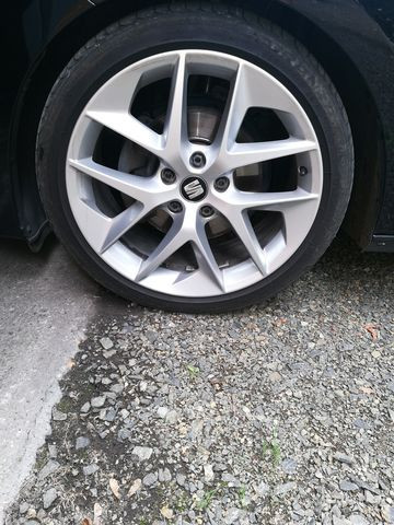

Pici eltérés van az ET számban érdemben nem. Elméletileg a csapágy hamarabb kinyiffanhat, mert nem pont függőlegesen kapja így a terhelést de mivel amúgy is kopó alkatrész nem kell vele foglalkozni.

Tehermentesítővel igen.

Akkor inkább egy új kérdés, mert ez a másik kinézett felni és erre is kíváncsi lennék, hogy feltehető-e:
DOTZ Shift shine 7x16 5x112 ET 48 70.12013-as Seat Leon FR 2.0 TDI 150Le gyári mértei:
- 6.5J×16 ET46
- 7J×17 ET49
- 7.5J×18 ET51
- agyméret: 57.1 mm tehát egy tehermentesítő karika eleve befigyel.Előre is köszi!

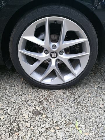

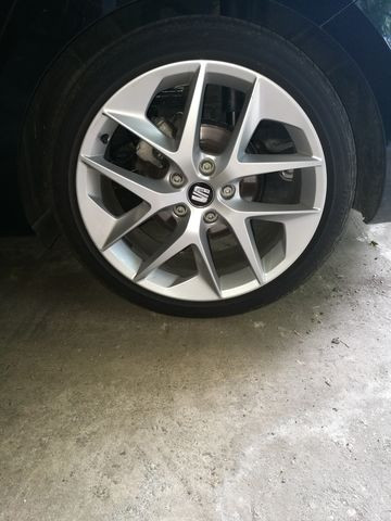

Akkor tudni kellene mekkora fékek vannak rajta, mert az egy dolog, hogy gyárilag van 16os kerék is de ha ennél a fék miatt nem menne fel akkor szívás...
Esetleg egy képet fel kellene dobni hogy néz ki most. -

Fék miatt tuti elférne a 16os kerék?

Először is köszi a válaszod.
Elsősorban azért, mert ahogy látszik nem igazán értek hozzá. Nem az én autóm, az idősebbik felemnek szeretnék segíteni, aki ugyancsak nem egy "műértő". Jelenleg gyári 18-as felnik vannak a kocsin, de az útviszonyok miatt, praktikussági szempontokból szeretne 16-os felnikre váltani. Alufelniket böngészve ez tetszett meg nekünk, nem ragaszkodunk "Seatos felnikhez". A gyári 16-os mérete elvileg annyi amennyit írtam, ezt figyelembe véve próbáltam keresni. Ebből az ATS Mizar márkából 16-os méretben csak ET 49 és ET 38-as méretben találtam megfelelő áron és újonnan (használt nem játszik) és valahol azt tanácsolták, hogy inkább a kisebbet kellene választani. A reklám helye: 18-as FR Performance felnik eladók. -

lehet, hogy csak bennem merül fel ez a kérdés, de miért akarsz gyári méretben nem gyári felnit venni rá? ráadásul VAG termékre, amihez hegyekben áll a használt gyári cucc internetszerte, ami tuti jó rá. és miért nem 17", ha már két szett kerékre pályázol?

A segítségeteket szeretném kérni. Adott egy 2013-as 2.0 tdi FR Leon, "6.5J×16 ET46" gyári felni mérettel.
Kinéztem egy új ATS felnit rá, viszont az ET szám 8-al kisebb, tehát ugye kifelé fog lógni. "6.5x16 ET38". Ha, nem ér hozzá semmihez, ez még belefér? Futóműnek nem tesz oda vagy bármi mást befolyásolhat negatív irányba? Előre is köszönöm! -
