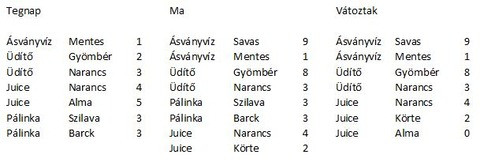

Ismét nagy fába vágtam a fejszém és kérném a segítségeteket.
Kapok minden nap egy hosszú listát és azt kellene vizsgálnom, hogy mik változtak benne. Lehetnek benne az előző naphoz képest csak darabszámban is változások, de ha változott valami, akkor az érintett csoportot is listázza kis nekem.
Példa:
Látható, hogy az ásványvíz csoport változott, ezért az egész csoportot látnom kell. Ami előző naphoz képest már nem szerepel a listában, azt hozza kis 0 mennyiséggel. Amelyik csoport (Pálinka) nem változott, azt pedig ki se hozza, mert nem érdekel
Elsőre úgy gondoltam, hogy kér egymásba ágyazott for ciklussal össze hasonlítom a két listát, és ahol volt változás azt a termékcsoport nevet kiíratom egy ideiglenes táblába, majd újra futtatom már ezzel a listával hasonlítva, de külön figyelni kell a 0-ra változott tételekre is.... Ez nagy falatnak tűnt.
Gondolkodtam Halmazokban is, és akár Accessben is, de nagyon nyár van, és a lakásfelújítás-költözés project mellett nagyon eltompultam.
Lehet, hogy nem látom a fától az erdőt? Van erre valami egyszerűbb megoldás?Előre is köszönöm a segítséget.

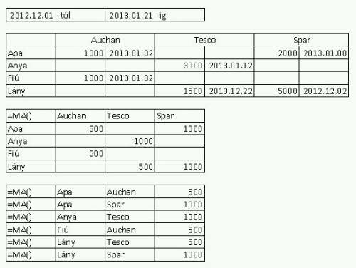

A valóságban külön sheeteken vannak a táblák és a problémát az okozza, hogy minden költéshez van egy megjegyzés oszlop is, melyet a pivot nem tud betenni.
Így a Te makrós megoldásod hegeszthetem, de az összegző táblán elakadtam.Úgy akarom megcsinálni, hogy A1 cellába beírom a kívánt dátumot és akkor kilistázza, hogy adott napon kik mennyit költöttek az adott boltban (én mellé kiírja nekem a megjegyzést is, ezért nem jó a pivot)
Szóval, hogy tudom neki megadni, hogy rakja be új sorba az emberkét, ha nincs a listában?
Próbálkoztam, hogy beraktam egy ONERROR-t és akkor tegye be a változót egy új sorba, de valamiért folyton hibára fut:Private Sub Worksheet_Change(ByVal Target As Range)

Szeretnék egy olyan táblázatot/adatbázis csinálni, melyben eloszthatjuk a költéseket.
(Valójában más adatok lesznek benne, ez csak példa)A célom az, hogy a lent látható első táblázatban összesítve legyen, hogy ki, melyik üzletben mennyit költött összesen a fent megadott dátumok közt, az összeg mellé pedig írja ki, hogy mikor vásárolt ott utoljára.
A második táblázatban írnám be az adott napi költéseket, melyet a 3. feléspításű táblázatban tárolnék el.
Ez már lehet, hogy az Excel határait súrolja, így szívesen veszek Access ötleteket is.
Egyelőre nem sok öteletem van

Ismét kérnék egy kis segítséget, mert már belekavarodtam.
Van egy ilyen táblám:
Alma 1
Körte 2
Banán 3 4 5
Ananász 6 7
Citrom 8Szeretném ilyenre varázsolni makróval, vagy mással:
Alma 1
Körte 2
Banán 3
Banán 4
Banán 5
Ananász 6
Ananász 7
Citrom 8Tehát azokat a sorokat, melyekhez több oszlop is tartalamaz adatot, azt duplikálva az első sort, rakja be újabb sorokba... Nem minden sor tartalamaz több oszlopnyi adatot.
Előre is köszönöm az öteleteket...

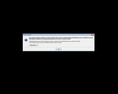

Most olyan parám van, hogy van egy Access adatbázisom, amiben van egy csomó kód és mikor reggel megnyitom, az első kód lefutásakor szó nélkül bezárja az alkalmazást.
Ha megnyitom újra megint ezt csinálja az első VB parancsnál.Ha nyomok egy Alt+F11-et(mást nem), azt követően már nem zár be.
Szerintetek?
