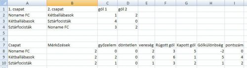

Szeretnék excel-ben megvalósítani egy tabellát egy kisebb foci bajnoksághoz, de nem vagyok benne biztos, hogy meg lehet benne oldani.A helyzet:
Vannak mérkőzések, aminek van 2 résztvevő csapata.
Noname FC - Kétballábasok = 1 : 4
Kétballábasok - Sztárfocisták = 4 : 0Ezeket a csapatokat szeretném leválogatni sorban egymás alá, és mellé írni, hogy
Kapott gól, lőtt gól, győzelem, döntetlen, stb.Meg lehet ezt oldani XLS-ben, vagy adatbázist kell hozzá mindenképpen használnom?

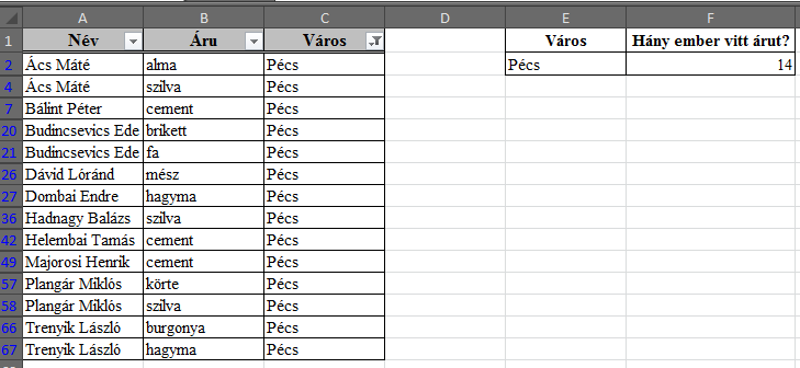

Kijelölöd a 3 oszlopodat, Beszúrás, Kimutatás.
Kapsz egy ablakot, ahol megadhatod a kimutatás helyét (új lapra akarod tenni, vagy az aktuális lap ... cellájában kezdődjön).
Újabb ablak jön fel. Felül van a 3 oszlopod címe. Ezeket húzod le az ablak alján lévő, az előbbiekben leírt helyekre. Ezzel kész.
Még azt teheted meg, hogy amit sorcímkének vettél fel, a kész kimutatásban annak a legördülőjében kiveszed a pipát az (üres) elől.
Ha bővül, változik az eredeti táblázatod, a kimutatáson jobb klikk, frissítést választasz.
Nem javaslom a képletekkel való megoldást. Ahhoz előbb a név, és város oszlopodból speciális szűréssel ki kell íratnod az egyedi értékeket, a kapott adatok közül az egyiket transzponálnod kell, ezután jöhet a DARABHATÖBB képletek beírása.

Meg lehetne adni olyan képletet, amely összeszámolja, hogy egy adott városba hány ember szállított vmiféle árut?
A táblázat 3 oszlopa: Név, Áru, Város
DARABTELIVEL megszámoltattam a városokat, de mivel egy ember többször is visz árut ugyanazon városba, hibás az eredményem.
Milyen képlettel tehetem meg, hogy ugyanazon embert csak egyszer számolja?Köszönöm
