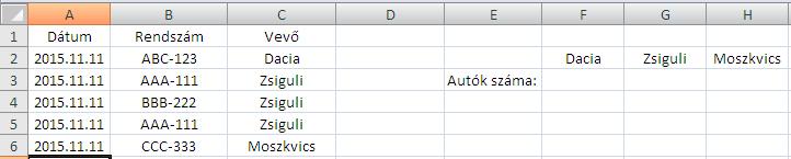

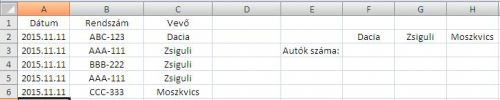

Segítséget szeretnék ismét.
Mellékelek egy képet is mellé.
A oszlóban lévő adatok első 3 karakterét figyelve, írja B oszlopba az általam definiált értéket értéket. (Ahol találat van abc-re A oszlopban ott írja B oszlopba,hogy alma)
Próbáltam érthetően fogalmazni.
Megoldható ez függvénnyel?
Köszönöm a segítséget
üdv

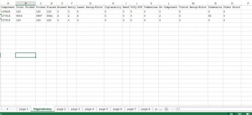

Na most már dolgozik, de még nem okés...
minden sheet-ről csak az első 3 componest gyűjti...
nagy kérés lenne, ha egyszerre összeszedné az összes lapról automatikusan?
(ja és az első lapról mondjuk betenné a felső sorba a megnevezéseket...)Ez a későbbiekben napi feladat lenne, és jó lenne, ha gombnyomásra működne... remélem nem vagyok pofátlan
Előre is nagyon köszi a segítséged!!!! -

Közben átírtam, mert nem volt jó:
Sub Makro1()
utolso = Sheets("Végeredmény").Cells(Rows.Count, "A").End(xlUp).Row
For szorzo = 0 To 16 Step 8
For sor = 1 To 8
ujsor = sor + szorzo
Sheets("Végeredmény").Cells(utolso + 1, sor) = ActiveSheet.Cells(ujsor, "C").Value
ActiveSheet.Cells(ujsor, "C").Select
If sor <> 1 Then
Sheets("Végeredmény").Cells(utolso + 1, sor + 7) = ActiveSheet.Cells(ujsor, "F").Value
ActiveSheet.Cells(ujsor, "F").Select
End If
Next sor
utolso = utolso + 1
Next szorzo
End SubPage1- lapra "rámész" és futtatod a makrót!

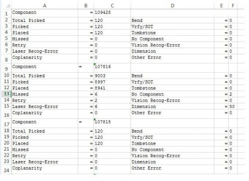

kellene egy kis segítség a következő témában:
van egy termelőgépi program, ahonnan mindenféle statisztikai adatokat szeretnénk feldolgozni. A baj az, hogy ebből a részéből nem lehet exportálni. Viszont pdf creatorba tudjuk nyomtatni, onnan pedig egy excel-be konvertálni. Így viszont cseppet szétkapja a formátumot. Vissza kellene rendezni, de "gyorsan"
Az excel úgy néz ki, hogy laponként rendez:
Minden fülön 6 componet és a látható módon a hozzá tartozó adatok. Ez összesen laponként 48 sor.
Nekünk viszont egy lapra kellene szedetni, ebben a formában:
Tudna erre valaki gyors megoldást?(összesen jelenleg 36db fül van... (esetleg ezt a későbbiekben állítani kellene, vagy tudnia kellene, hogy hány lap van összesen mert ez változó...)
Előre is köszi!!!!

Szakértői segítségeteket szeretném kérni az alábbi ügyben:
B oszlopban az szerepel, hogy milyen rendszámú teherautó vett fel árut a C oszlopban szereplő vevő megbízásából. Amit én szeretnék, az megtudni, hogy adott vevőhöz hány darab autó rakodott. Jelen példában a Zsigulihoz két teherautó (AAA-111 és BBB-222) rakodott.
Addig már próbálkozásaim során eljutottam, hogy meg tudom az excellel számoltatni, hogy hány rendszám van az adott oszlopban, de nem sikerült sehogy sem megoldanom, hogy csak az adott vevőhöz tartozó teherautókat számolja meg.
Nagyon köszönöm a segítséget!

Látom makroval oldottad meg a dolgot, így nem igazán tudom, hogy mit kellene tennem, ha beillesztem mindegyik alá a maradékot.

Pont mégegyszer ennyi azaz összesen 6 component és az adatai vannak 1 lapon.
