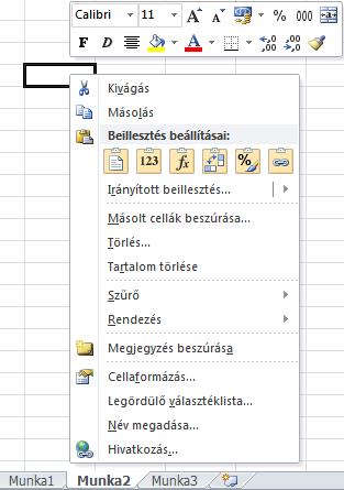

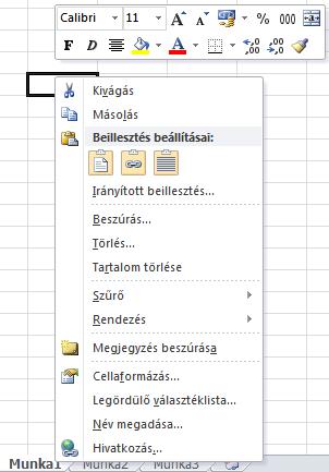

sziasztok,
Excel 2010 másolás-beillesztés funkciójába valami bezavar.
A régi 97-2003 formátumú XLS fájlokkal nincs baj, ott ez a hiba nem bukik ki.Ha egy új XLSX Excel dokumentumon belül dolgozok, úgy nincs gond.
Munka1-ről a Munka2-be történő COPY-PASTE menü jól jelenik meg, és működik, mind a 6 ikon látható.
De ha a másolás-beillesztést két, egymástól függetlenül megnyitott XLSX fájllal tesszük meg, akkor a beillesztés beállításai csökkennek, a 6 ikonból már csak 3 látható:
Ez főleg akkor problémás, ha makrót tartalmazó cellákat kell másolni, márpedig néha elég gyakran makrós táblázatokkal dolgozni.
Tud valaki megoldást a fent vázolt problémára?

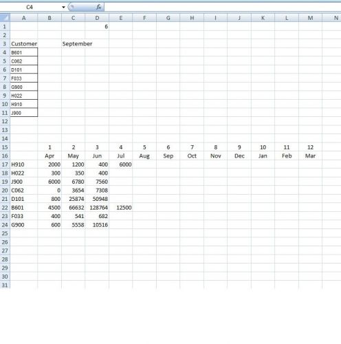

sedyke
Kuldok emailt, mert kicsit osszetetebb, mint a mintaban, amit kuldtem.
lenkei83
sedyke
#28954
Akkor a szumhatöbb helyett ezt használd:
=SZUM(ELTOLÁS($A$16;HOL.VAN($A4;$A$17:$A$25;0);1;1;$D$1))
Az előző táblád struktúráját ha nem módosítottad, akkor a C4 cellába írd be ezt a képletet és húzd le az összes összegezendő kritériumhoz.Arra figyelj, hogy az összegezendő tartományt (ha szükséges) javítsd a képletben, mert a fenti csak A17:A25 közötti sorokat vizsgálja.
Valamint amit még észrevettem, hogy az első 3 hónap a tábla végén volt, ez remélem nem direkt volt így.
A módosított minta táblát itt találod:
[összegző]üdv

Milyen képlettel lehetne azt megoldani, hogy ha beírok egy hatost a D1 cellába, akkor C4 oszlopba keresse meg az A4 ügyfélkódhoz tartozó értéket (G22) az alsó táblázatból (külön munkalapon van,ha ez számít), valamint a D4-be pedig adja össze az eddigi hónapok adatait (B22:G22) szintén az alsó táblázatból.
Lényegében szeretném ha csak egy kattintással változnának az adatok a kerestett hónapra. SUMIF-el az a baj, hogy az ügyfeleket is meg kell találnom a másik helyen és úgy már nem tudtam felépíteni.Előre is köszi!!!!
