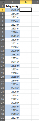

ueva
poffsoft
#28794
Bocs, hogy ilyen zavarosan adom elő, de először én is félreértelmeztem a problémát.
Megpróbálom kevésbé zavarosan leírni.
Szóval:
Van néhány magasság adatom, amelyeket gondolatban 10 m-es sávokra fel kell osztani, majd megadni, hogy az egyes sávokba hány adat tartozik. Ehhez kellet a GYAKORISÁG.(A színezést itt csak manuálisan végeztem)
Aztán jött az új kihívás, hogy ezeket a sávokat ki kell emelni úgy, hogy az azonos sávba tartozó magasságok azonos háttérrel, a különböző sávokba tartozó, viszont a táblázatban „szomszédos” magasságok adatai eltérő háttérszínnel jelenjenek meg! Első sáv adatai fehér, következő kék...stb. Csak arra nem figyeltem, hogy a színezés automatikusan reagáljon minden (a magasságok eredeti, monoton csökkenő rendezettségét megtartó) adatváltozásra! Tehát, ha pl. a 2634 m-es magasságot átírom 2640 m-re, akkor így már az a 40-es sávba fog tartozni, tehát kék színű. A 30-as sáv gyakorisága 0, a 20-as sávnak így fehérnek kell lennie.
Valahogy így:
De, ha a feltételes formázásban lefixálom, hogy melyik sáv milyen színű legyen, akkor nem fogja követni a változásokat.
Most egy kicsit érthetőbb voltam?
Nagyon köszi a segítséget előre is!
Üdv -

ueva
poffsoft
#28780
Mégsem működik!
Az én hibám félreértelmeztem a feladatot.
A feltételes formázást 2 színnel kell csak elvégezni. A legnagyobb érték fehér hátterű legyen a többi sávba tartozó pedig ennek megfelelően kék/fehér felváltva.
A sávok: 2659-2650i, 2649-2640, 2639-2630,.....,2509-2500.
Ezt úgy oldottam meg, hogy a feltételes formázáshoz a következő két szabályt írtam:
=MARADÉK(KEREK.LE($A2/10;0);2)=1 --> FEHÉR HÁTTÉR
=MARADÉK(KEREK.LE($A2/10;0);2)=0 -->KÉK HÁTTÉR
Aztán utána néztem, hogy abban az esetben, ha valamelyik értéken módosítok, akkor attól függően a formázásnak is követnie kell.
pl: Ha a 4. értéket a 2634-et 2640-re módosítom, akkor mivel 3 érték esik a 2640-es sávba mindhárom kék színű viszont az utána következő sávnak már fehérnek kell lenni.
Ilyennek kéne lenni:
Nekem viszont nem az, mivel a képletem szerint 10-zel osztva az is páros.
Az enyém így néz ki:
Hogy lehetne úgy megadni a formázás szabályát, hogy helyesen működjön?
Nagyon köszönöm!
Üdv. -

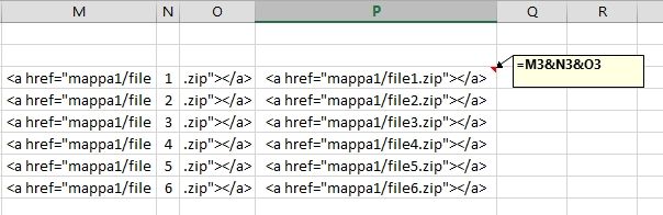

Kérdésem, hogy megoldható lenne az Excelben, hogy van egy linkem forráskódja:
<a href="mappa1/file1.zip"></a>Ebből szeretnék többet úgy. hogy a mappa1 ne változzon, csak a file1 nőjön mindig eggyel, tehát így:
<a href="mappa1/file2.zip"></a>
<a href="mappa1/file3.zip"></a>Ezer éve nem használtam excelt, próbálkoztam vele, de lövésem sincs hogyan lehetne megoldani. Köszönöm a segítséget.
