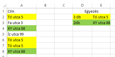

Legyen a B2 képlete =DARABTELI(A$2:A2;A2). Ügyelj a $ jelre. Ezt lemásolod a többi adatod mellé. Ahol 1-nél nagyobb számot látsz, ott már nem először szerepel az adat. Szűrheted is az oszlopot az 1-nél nagyobb értékekre.
Más oszlopba is írhatod a képletet, ha a B foglalt.
Adhatsz A2-től az oszlopodra feltételes formázást. A képlet =DARABTELI(A:A;A2)>1

A következőben kérném a segítséget.
Adottak A, és C oszlopok
Azt szeretném, hogy az A oszlopban lévő azonos cellákat írja ki a C oszlopba és azt is, hogy hányszor találta azt meg. Ha még esetleg színnel is megkülönböztetné akkor maga lenne a Kánaán
A cella tartalma mindig változik.
Sok mindent próbáltam ,de egyik sem az igazi
Köszönöm

Lenne egy ilyen táblázatom amiben van két csoport:
Jelenleg egyforma adatokat tartalmaznak, de hogyan tudom a legegyszerűbben megvizsgálni, hogy van-e eltérés és ha igen akkor valami módon jelölni tudjam, hogy ne kézzel egyesével keljen végig nézni.
A sorrend is változó lehet, vagy is úgy lenne a jó, ha megnézi hogy A1ben lévő van-e a D oszlopban és ha van akkor megnézi a B1-et, hogy az ugyan annyi-e mint a másik csoportban talált azonoshoz tartozó érték.
Köszönöm a segítséget.
