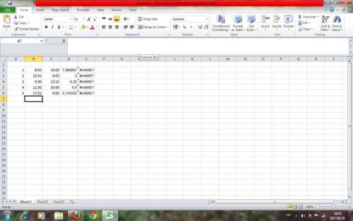

Munkaügyi témában kérnék Excel segítséget.
A dolgozók munkalapját excelben vezetjük.
A oszlop: hónap napja (pl. 1, 2, 3...31)
B oszlop: munkakezdés időpontja (pl. 17:00)
C oszlop: munka befejezés időpontja (pl. 01:00)
Ezek az időpontok a nap minden időpontjára érvényesek lehetnek, mivel folyamatosan üzemelünk.
A munkavégzés idejét ki tudom számolni.
Amit nem tudok az az, hogyan lehet külön venni a délelőttös bérrel számolt időtartamot (6tól 18ig) és az éjszakás bérben számolt időtartamot (18tól 6ig).
Előre is köszönöm a segítséget.
