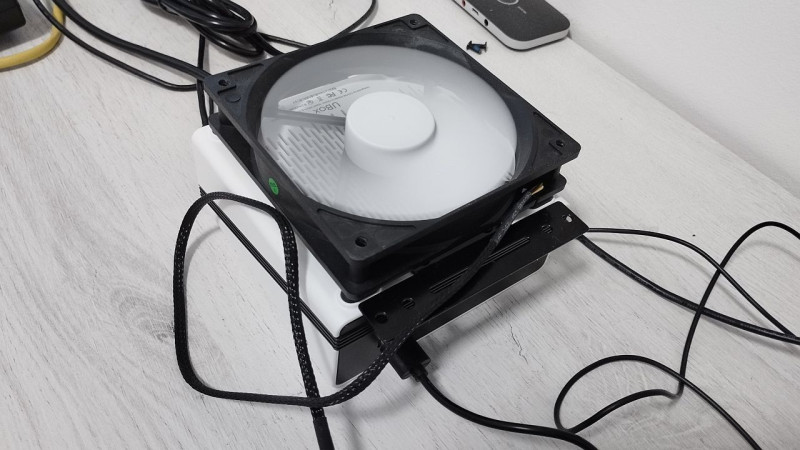

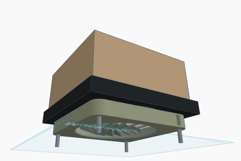

Valami ilyesmire gondoltam. Komplett alsó része elég összetett, csavar helyekkel. Nem igazán férne el benne a venti, csak egy 10cm-es. Az egész kütyü 6cm magas, és kb. a felénél van az alaplap. Nem mondom, hogy lehetetlen, csak ennyit nem akartam vele foglalkozni.
Valami ilyen egyszerű kis szerkezetre gondoltam. A fekete keretbe pont belepasszolna a Chuwi, akkor minden levegőt belefújna a venti. Megvolt a stressz teszt, 78 fokig ment, utána gondolom throttlingol kicsit, mert visszesik a hőfok ciklikusan.
Kb. mint egy laptop hűtőpad. Jobban szétnézve Alin van hasonló megoldás.
Victoryus
nem rossz ötlet! Ez az alfa verzió nem elég stabil. Kábelkötegelővel elég gagyin nézne ki, kéne egy keret, amibe a Chuwi beleül, és a ventihez is rögzül, meg 4db láb a ventinek. Ez elvileg 4-8 db csavar alátétekkel, attól függ. Körberagasztottam szigetelővel, így az összes levegőt beletolja. Igénytelen és nem tartós, de hatékony
Nyomatom végtelenítve a Ciao Albertót 4k-ban. Kb. ez lesz a legnagyobb terhelés, meg a youtube.Játszok a fordulatszámmal, simán 40 fokon tartja 40%-on. Kikaptam belőle a gyári ventit. Végül is így a perforált alján ami most a teteje befújja, a lamellákon meg kimegy, mint a gyári hűtéssel. Rá lehetne faragni egy szép nagy proci hűtőt, mondjuk a Ninja3-at, csak hülyén nézne ki, nem teljesen sík a felület sajnos.
Most csak 22 fok van, nyáron 34 fokban azért lesz minimális hangja, vagy kell egy jobb venti.
De még lehet játszani az energiagazdálkodással, levenni a max proci használatot... Most megy a turbó is, az eléggé fel tudná melegíteni. De ha a max csak 99%, akkor már nincs turbó. Eléggé eltértünk az eredeti témától, bocs Kenand!Néztem átalakítót, de akkor valahol meg kell fúrni a kábelnek, nem akartam ennyire drasztikus lenni. Bár magamat ismerve a legtöbb hardver addig marad, amíg működik, ennek se nagyon lesz 2. gazdája.

Megjött az usb-s venti kábel, meg a 8cm-es venti. Az is elbír vele, de ez a 12cm-es fractal simán 36.8 fokon tartja film nézés közben. Ennyi kellett volna a boldogsághoz gyárilag
Igazából kéne egy mini - normál adapter, akkor még szabályozhatná is akár.
Az a poén, hogy most benne van a saját ventilátora is, az 42 fok alatt nem megy.
Van még egy venti csatlakozó benne, azt még nem próbáltam mennyire szabályozható. Basszus, simán hangtalan, csak csúnya így, igaz a tv mögött nem látszik. Ha árulnának hozzá valami extra kiegészítőt 10-12cm ventihez simán megrendelném párezerért, ennyit megért volna. -

Egyetlen egy hibája van az Uboxnak, hogy nem passzív hűtésű. Rendeltem hozzá 8cm-es ventit, és csendben lesz... Kipróbáltam úgy, hogy a ventit kiszedtem belőle, rátettem egy laptop hűtőre, és simán 50 fok alatt maradt. Jó lenne ha néma lenne, mert a HpT630-as néha kicsit már lassú 1440-ben is.
A Chuwi hűtési szabályait nem tudtam úgy belőni a biosában, hogy halk legyen. Lekapcsolja a hűtést 38 foknál, 42 körül meg be, hiába állítom 50-60 fokra a limitet. Sajnos nem hajlandó állandó lassú fordulaton járatni a gyári ventit.
