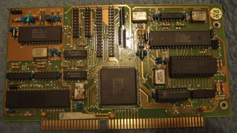

Nem pont ilyen, meg az oldalon se találtam. Ellenben jumperek nélkül most megy. A középső kisebb vagy a hdd vezérlőt, vagy az fdd vezérlőt engedélyezi, ha nincs rajta jumper, csak akkor megy mindkettő egyszerre. Az még szívatott, hogy a kábel csavart végére raktam a meghajtót, az meg egyesnek volt jumperelve. Az adatkábelt meg át kellett tenni HDD0 sorról HDD1 -re. Közben néha kattant egy nagyot, mintha csapta volna fejet. No majd holnap ráeresztem a biosos menüket.

16 bites ide kártya megy benne vígan. Hanem... a következő delikvenst jumperek nélkül kaptam, sajna nem is találtam egyelőre hozzá beállítást. Nem ismeri meg az ST-225 öst. Nem akar dolgozni, imént egy tantálkodi zárlatba ment, amit a táp méltatlan ciripeléssel jelzett...
Vinyó hangja jó, pittyeg felpörgés után, mintha lemenne rajta az önteszt. Tippeket várok jumper beállításokra...

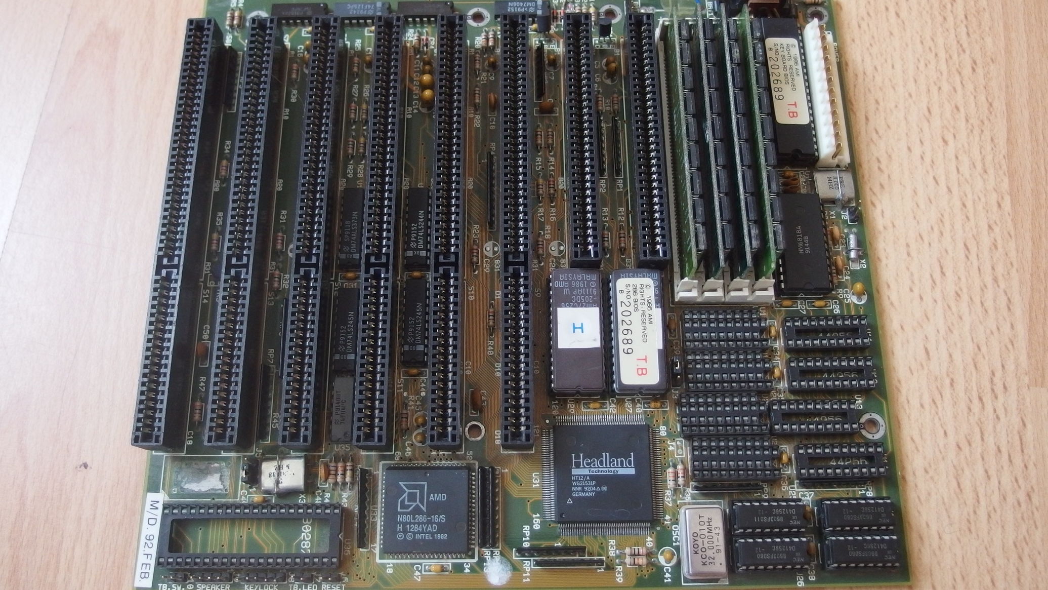

Arra a kérdésre viszont van valami tippetek, hogy miért csak 1664k ramot számol a 2 megából? Ez egy unichip 386wb típusú lap. Nem volt benne bios, de vadásztam valamit a netről, beégettem egy epromba, aztán így szemmel láthatóan elindult, lám még a win is megy, pedig nem biztos, hogy ebben a gépben volt...

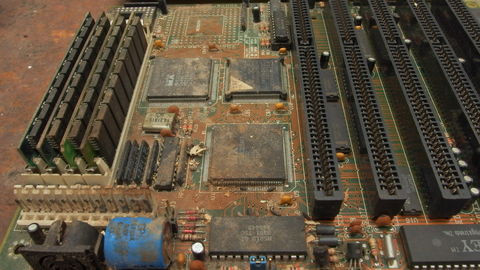

Nem sikerült beindítani. Igazából hiányos a jumperelése is, úgyhogy amiatt is bőven lehet. A lapon csak a CPU sebesség, meg a cache beállítások vannak nyomtatva, de több a jumper. Kísérleteztem vele, a bios órájának 32KHz es jele már megy az akksiról...
A poén, hogy itt se találtam meg a lapot.: http://stason.org/TULARC/pc/motherboards/index.html
Mondanom se kell, típusjelzés nincs rajta, csak gyártási dátum, sorozatszám. A biost is kiolvastam epromégetővel, de abban se leltem. Valakinek ötlet, mi lehet? -

Üdv urak!
Kaptam egy 486os deszkát, de nem indul el. 4 bankból hiányzik a cache. Ezt is lehet jumperelni, de ilyen beállítást nem találtam rajta. Úgy gondolom mindbe kellene rakni, ha meglevőkhöz hasonlókat tennék bele, az 8x8k, vagyis 64k lenne. Fotókon viszont láttam olyat, hogy üresek ezek a foglalatok. Akkor most kell vagy nem, hogy elinduljon?
