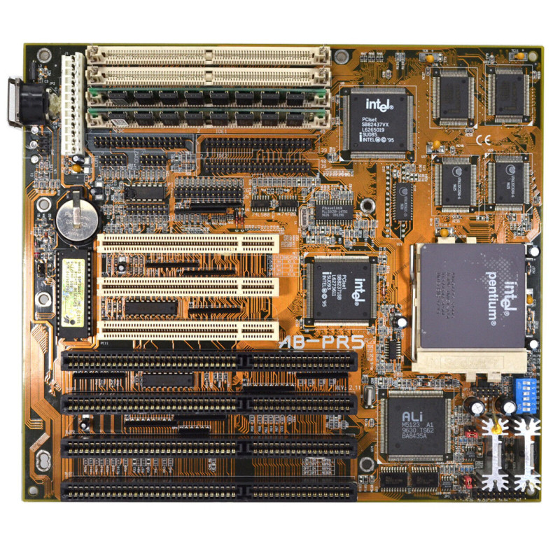

envagyok #118898 üzenetére

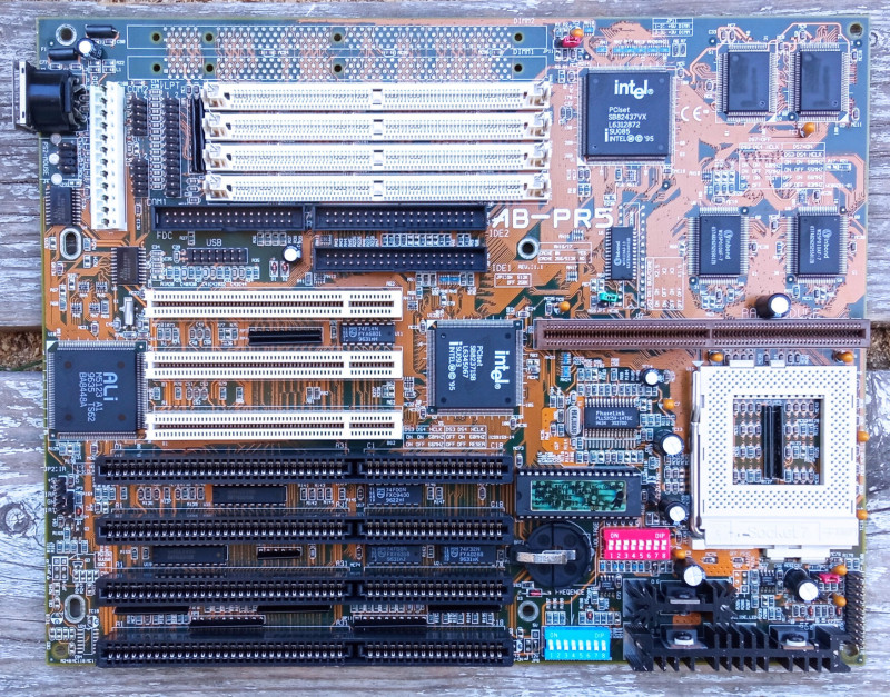

A tesztkártya is hatástalan lesz - tipp, mivel valszeg a kazán áteresztős VRM lesz a ludas. A POST kb 0000h címen rosál egy tesztkártya szerint is.
szerk: persze azt valszeg nem is fogja kijelezni, mivel a rendszer nem is indul, a nullásra is akkor vált gondolom, ha a proci már feléledt valamilyen szinten. -
A sima S7 lapokból csak a kapcsolós VRM- eseket tartottam meg. A többi egy vicc kb. Majd lesz real-retró teszt a high-end TX-Pro tajvani lappal+az igen ritka 366- os K6-III+ - al, persze szokásom szerint picit nem naptárazós lesz, mivel egy moddolt R9800Pro fogja tolni a képkockákat
RAMBÓ #118894 üzenetére
A többi verziója tud 2,7 Voltot, csak az újabb rev-ben már nem dip kapcsolón van a beállítása, hanem a jumpereken. Szerintem valós lehet az MMX-es proci támogatottság az újabbikon is.
Egyébként hozzám került gép, MMX procival, úgy hogy a lap még nem tudja a dupla feszültséget, fix 3,3 Volton ment éveken keresztül és nincs semmi baja azóta sem.
Igaz nem a gyári órajelen volt használva, hanem egy szorzóval alatta.Mérd meg multimeterrel, nehogy emelt feszültségre legyen beállítva egy régebbi Cyrixhoz.
RAMBÓ
Pikari #118892 üzenetére
Érdekes, pont MMX-el kaptam teszt képet róla. Lehet megkérdőjelezhető?!
Én is raktam bele MMX-et, nem működött, de a CPU-t utána teszteltem másik gépben, abban működik, nem döglött meg.
De akkor nem kísértem tovább.
Ma hazamegyek és kipróbálom az ajánlásodat.
És akkor marad CPU-nak a Pentium 166Mhz SY016.
EDO ramhoz a korábbi verziók kézikönyve ezt írja:
Note: Board accepts EDO memory.
Gondolom így a későbbi verziónál sem vették ezt ki. -

Nem tudom, nem mértem ki őket. Majd utána kell néznem, hogyan tudom kimérni.
Az egyik elvileg tesztelt volt 1 hete és működött, nálam másik CPU-val és rammal nem megy. Nem tudom, hogy esetleg rossz jumpereléssel meg tudott-e halni a lap?!
A CPU-k az ABIT próba jumperelések után tesztelve másik alaplapban, azok működnek továbbra is.
Azért érdekes, mert ABIT lapokat gyűjtök és ez az egy van Socket7 ABIT lapom. -

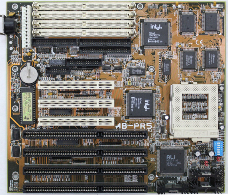

RAMBÓ #118890 üzenetére
ránézésre, a 8+4 pines blokk ahol a piros jumper van, az lesz valószínűleg a feszültségválasztó, viszont, kezdjük ott, hogy ez a csak 3.5v vagy 3.38v-ot támogat (a 8as jumper és a 4es mellett vezérli) magyarán a pentium 1 mmx procikat amiket beletettél, ropogósra sütötte, ha nincs szerencséd, akkor már meg is döglöttek a kísérletezéstől.
a dip:
a proci mellett lesz az fsb + a szorzó
tud 50, 55, 60, 65 mhz fsbt, ezt valószínűleg a 3. 4. 5. dip switch vezérli. Az on-on-on állás nincs dokumentálva, az lehet, hogy a 75 mhz-et jelenti, az off-off-off pedig valószínűleg nem fog indulni, tedd on on off-ra .az első 2 a szorzót vezérli, off on= 2x
off off = 1.5
off on = 1x (csak cyrix)
on on = 2.5x
on off = 3xezt tedd sztem 2xre
magyarul az egész így nézzen ki:
0 1 1 1 0 0CSAK a pentium1-et (mmx nélkülit) rakd bele!
Edo ram nem biztos, hogy mneni fog benne, csak fpm -
RAMBÓ #118887 üzenetére
Ez egy ABit AB-PR5, a theretroweben megtalálsz mindent hozzá:
https://theretroweb.com/motherboards/s/abit-ab-pr5-rev.-1.01-and-up -

Adott egy alaplap típus:
AB-PR5 R2
További típus jelölést nem találtam rajta, pedig 3 db is van belőle, mind egyforma.
Az a gondom, hogy nem tudom életre kelteni egyiket sem. Nem találok hozzá leírást, jumper beállítást, semmit. Neten keresgélve van másik két típus belőle:
AB-PR5 (REV. 1.01 and up)
AB-PR5 R2 (rev 2.0x)
Ezek sajnos teljesen másképp néznek ki, mint az enyémek.
Találok még egy típust, de ahhoz nincs kézikönyv sehol, se jumper beállítás:
AB-PR5 R2 Rev 2.41
Kép alapján az enyémek is ilyenek, de nincs leírás. Próbáltam 4 féle CPU-val is életre kelteni, de nem működik egyik sem. Az alaplapi szorzók beállításához és a CPU core feszültség beállításához kellene segítség:
Egy 6 tűs DIP kapcsoló a frekvencia és szorzó beállításhoz, illetve egy 3x2 tűs és egy 5x2 tűs jumper sziget van (JP11 és JP12) a feszültség beállításhoz. Ezekhez bárkinek bármilyen infója van, azt megköszönném!
CPU-k, amikkel próbáltam:
Pentium 120Mhz SY062
Pentium MMX 166Mhz SL23X
Pentium MMX 200Mhz FV80503200
Ha bárkinek van tapasztalata, vagy leírása ezen alaplaphoz, kérem segítsen.
Fenti CPU-k és a többi alkatrész (EDO ram, S3 Trio VGA) más alaplapban működik. Itt is bekapcsolás után melegszenek a CPU-k, de nincs kép. Még annyi plusz infó, hogy ATX táp és ATX ti AT átalakító kábellel próbáltam, de ez is tesztelve másik alaplappal,az elindul vele (ZIDA TX983D)
A 3 különböző verziójú PR5 alaplap:
AB-PR5 (REV. 1.01 and up)AB-PR5 R2 (rev 2.0x)
AB-PR5 R2 Rev 2.41
Előre is köszönöm a segítséget! -

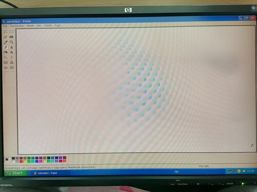

Ezen a képen látszik valamennyire. A munkaterület jobb felső negyedében a sötét folt. Élőben kicsit erősebb, illetve van a másik 3 negyedben is, csak halványabb. az erőssége és a mérete leginkább hőmérséklet függőnek tűnik. Melegebb időben a panel is jobban felmelegszik, olyankor erősebb, egyben nagyobb is a folt, illetve megjelenik a többi is..
KROK640: AZ
Pista0001 #118797 üzenetére
A foltosodást nem a legelső védőüvegre telepedett finom por okozza? Mármint belülről
Én is láttam már ilyet egynél (az foltos ragyogás volt igazából) Ez típusbetegség lehet. Sajnos azt nem mentettem meg, túl gyorsan kellett dönteni és lemaradtam róla.
Szerintem el kellene vinni szakértőhöz, aki szétszedi és lemossa.
Már ha nálad nem másról lenne szó és mondjuk a háttérvilágítás korosodása miatt látsz foltokat. -

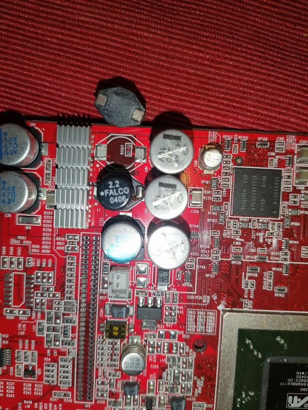

A nyák szélén volt az alkatrész, remélem, csak a mechanikai hatások miatt vált le. Bele se merek gondolni, mióta hányódhatott az ócskásnál...
Szerk.: Úgy nézem, még a forraszanyag is ottmaradt a nyákon.
Szerk2.: arn, gondolod, hogy nem okoz gondot, ha enélkül bekapcsolom?
Szerk3.: Pikari, az szerintem nem fog menni, barebone gépem van, a beszerelt kártyához nem férek hozzá.
Pista0001
Köszi srácok, optimista vagyok, de ma biztos nem lesz teszt. Tisztítás közben az egyik tekercs lejött, kel találjak valakit, aki vissza tudja biggyeszteni.
arn
En drukkolok
