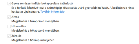

Hibernálás nincs, gyorsindítás van. De a kezdetektől így volt, a probléma meg most jelentkezett először, azt hiszem egy hete. Megnéztem, ezt telepítette március 26-án., bár nem úgy néz ki mintha ennek bármi köze lenne.
Sajnos az akkut nem lehet kivenni.
Az éjszakai merülés csak példa volt. Ma reggel ahogy írtam 45%-on volt, most kapcsoltam be újra és 38%... szóval folyamatosan merül. -

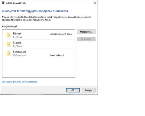

Természetesen nincs. Amit próbáltam: wmp hálózatmegosztási szolgáltatás leállítva, wmp elindítva, műsortár reset, wmp hálózatmegosztási szolgáltatás újraindítva, wmp elindítva, adatbázist újraépíti. Semmi. Az adott könyvtár nem válaszol. A gépen természetesen nincs hiba, a wmp-n belül is látja és lejátsza a videókat.

"Akkor te is elkovetted a Windows ellenes fo bunt."
Ez mondjuk a Microsoft fő bűne a userek ellen.
Mert mi a legáltalánosabb Windows javítás? Indítsd újra a gépet.
Erre beletették azt a marhaságot, hogy ha ki is kapcsolod, akkor se kapcsoljon ki, gyűljön csak a sok szemét a memóriában, hogy aztán a következő kikapcsolásásnák is megmaradjon.
Cserébe mit nyerünk vele? Állítólag gyorsabb az indulás, de ez csak HDD-s gépeken mérhető, ellenben sokkal lassabb a leállítás, mert a memóriatartalmat ki kell írnia (mint egy hibernálásnál), a merevlemezre. -
