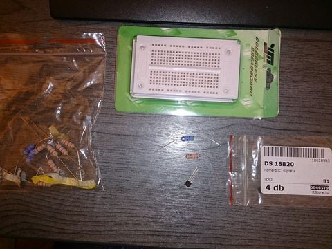

De hogy megnyugvás mellékelek egy képet:
s3toraph
Sikerült benéznem azt hogy a szenzor rajzánál bottom view (alulnézet) van. Én meg felülnézetnek néztem, nem tudom miért. Persze így már értem miért tűnt úgy hogy fordítva kötöm be a szenzort. Áhh...
Szóval, összeraktam és elsőre fordítva kötöttem be a DS18B20-at, tehát a GND-jét raktam 3.3V-ra, a 3.3V-ot meg a GND-re. Nem is működött, nem látta a devices-ben (igaz ekkor még nem írtam bele a config.txt-be), és nem értettem elsőre, hogy miért. Aztán leesett... Kikapcsoltam.
Lehet ettől baja? A raspberry pi-t érheti károsodás? Kb. 5-10 percet ment így. Annyit tudok hogy a táp a Pi-röl (Pin1) az 3.3V DC az egyenáram, de nem értek hozzá, azért kérdezem.Akkor vettem észre mikor ezen leírás alapján elindultam, keresve a hibát miért nem működik.
Miután megfordítottam a helyes állásba a szenzort, bekapcsoltam a Pi-t. Megtörtént a config.txt módosítása, a kettő db sudo modprobe parancsot beírtam. Mérni mér, és ha megfogom, majd elengedem, változik a hőmérséklet is.Kép róla, jól bekötve:
Másik kérdésem: minden egyes DS18B20 elé külön-külön kel egy 4K7 ellenállás?
Tehát, ha egy második szenzort akarok alkalmazni, akkor a képen látható összeállítás mögé ugyanazon sorokba hasonló módon berakok egy 4K7 ellenállást és egy szenzort? (Persze az ABCDE és FGHIJ össze volna kapcsolva, azt már tudom hogy egy-egy sor középen meg van szakítva.) -
