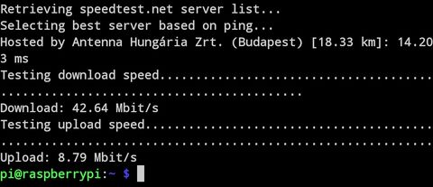

Viszont a net nem hagy nyugodni, ethtool-lal gigabitet mutat, speedtest CLI-ből 350Mbps upd/dow n kábelen és wifin is. Ennek ellenére böngészőből már csak 40-50 Mbps jön, letöltés Transmission-nel vagy bárhogy olyan 3-4 MB/sec! Nem értem mi lehet a gond...
