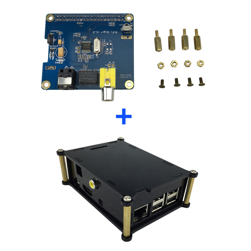

Van egy ilyen kártyám,az a gondom,hogy csak a DTS hangot adja ki 5.1 -ben ,a DDigitalt csak stereoban küldi az erősítőnek.
Optikai kábellel van összekötve,de próbáltam coax-szal is.
Köszönöm!https://www.aliexpress.com/item/Raspberry-Pi-2-Digital-Audio-Sound-Card-Expansion-Board-HIFI-DiGi-I2S-SPDIF-Acrylic-Case-Box/32641236759.html?spm=2114.30010308.3.10.UnExCz&ws_ab_test=searchweb0_0,searchweb201602_5_10065_10068_10000009_10000032_10084_10000025_10083_10080_10000029_10082_10081_10000028_10110_10111_10112_10060_10113_10114_10062_10115_10056_10037_10055_10054_10059_10032_10000044_10099_10078_10079_10000022_10077_10000012_429_10103_10073_10000015_10102_10096_10000035_10000018_10000019_10052_10053_10050_10107_10051_10106,searchweb201603_2,afswitch_3_afChannel,single_sort_1_default&btsid=457ff6b1-6918-4857-9907-b76b3d515602

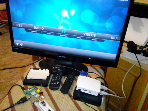

A tunered az astrometa egyik változata, nekem is van hasonló
Az egyszerűség kedvéért egy pi1-esre teszem, mert nincs kéznél hub a zérómhoz. Múltkor rendeltem egyet én is (3 port usb hub + lan). Libre 7.0.3-assal.
Régi legelső generációs p1, 256MB rammal. De erre van már licenszem régről.A hd adás azt hiszem h264-es a diginél, az sd viszont mpeg2, amihez egyébként nem olyan drága a licensz közvetlen az alapítványtól megvéve, kb 850 forint körül van [link]. A vc1 licensz tévéhez nem kell.
A tvheadend 4.0 addon (ez stabil, de a 4.2 bétát is próbálhatod) telepítése után kellett egy újraindítás, hogy megtalálja a muxokat.
Először csak gépről böngészőből bekonfiguráltam, meg onnan vlc-vel kipróbáltam.
Maga a streamelés sd adásnál 20% alatt van, de persze ilyenkor nem a pi játsza, csak streamet tölti róla a pécé.Szóval felcsaptam a tvheadend kliens addont is a libreelecre.
Mindenképp legyen user és jelszó megadva (backend és kliens is), mert úgy hajlandó csak kapcsolódni.
(sokszor volt már itt ezekről szó, de openelechez anno írtam is egy tutorialt én is [link], a libre is hasonló, annyi hogy a libre repóban eleve ott vannak ezek az addonok)Áh pi1-en licensz nélkül csak hallani, de nincs képe az mpeg2 adásnak. Szóval beírtam a kulcsot a config.txt-be, hogy legyen hardveres lejátszás.
Amennyire bő fél óra alatt beállítottam, úgy tűnik elbírja az astrometa tunert az első generációs pi libreelec 7.0.2-mal. A zero még akár pörgősebb is lehet, mert annak 512MB ramja van és magasabb órajelre van húzva gyárilag. Amikor nagyon nyomogattam és epg-t néztem, akkor kezdett buffereléssel szórakozni, ha nálad lenne ilyen, akkor egyik konfig fájlban lehet növelni a buffert. -

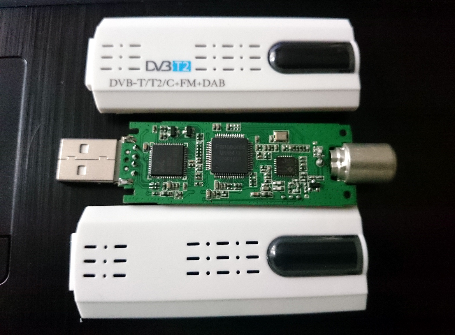

szia,
igen, tudom kabelek uton vannak hozza, LibreELEC/Kodi-val szeretnem megvalositani. Ha le lehet irni, akkor elmondom a digitv szeretnem vele megoldani. Nem tudom ahhoz kell-e vmilyen kodek. HD adasok bitrataja nem fekteti meg (10-12MB/s mennyire birna)?
dvb tunerrol kep: [kép]

Tunertől függ. Régebben próbáltunk kollégával egy-egyet. Valamiért azok túl magas prociterhelést okoztak. A mygicával és astrometával a pi1-et még nem próbáltam. Milyen tunerrel szeretnéd használni?
Dvb-t tunerből elboldugul egyel a pi1/zero.
Viszont biztos, hogy a pi zeroval szeretnéd ezt? Hacsak nem hálózat nélkül és cec távirányítóval használod, akkor kell hozzá legalább egy usb hub + lan kiegészítő is, hogy ne csak a tunert dughasd rá.
Ja és ha mpeg2 a kábeltévé, akkor ahhoz mpeg2 licenszet is kell venni, mert proci erőből nem fogja bírni az sd adást sem az első generációs pi.
