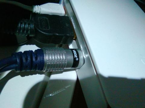

Kodival játszom le a zenét és a filmeket is. Most a jack-rca átalakító kábel csatlakozik egy rca kábelhez, ez megy bele a hifimbe. Van egy rádiós távirányítóm, azon van volume (egyébként a tv távirányítójával tudom alapfokon vezérelni, ott nem tudom a hangerőt változtatni), az a maximumon van. A beállításoknál (audio out vagy máshol) mit és hogyan lehetne vagy kellene beállítani?
Akkor az audio pwm-re nem biztos, hogy szükségem van, ha nem hallok zajt? Egyébként hogyan kell a config-ba beírni? Libreelec van fent és semmi más...

audio_pwm_mode az a beállítás, ami a magasabb analóg minőséget aktiválja. Főleg úgy hallani a zajt, amikor nyitva van tartva a kimenet, de nem játszik le épp semmit.
A sima stereo jack is teljesen jó, kompatbilis visszafelé az aljzat.
(#26547) wassermann
a kiosztáson is látszik, hogy visszafelé kompatibilis. A videó a földre van zárva, amikor sima jack van rádugva.
Milyen programmal játszod a zenét? Nem lehet, hogy le van tényleg halkítva a pi-n a hangerő? Próbáltad úgy is, hogy csak analógra van állítva?

Hm, ezt most nem értem. Persze nekem a két csíkos
van, fogalmam sem volt, hogy vmi speckó kellene, de hang ezzel is jön rendesen, csak halk. Nem tudom, hogy az általad mutatott 3 csíkos megoldással hangosabb lenne-e, csak ennyi kellene?Nem tudom, hogy hol van ilyen átalakító, de szuper, ha ez kellene, nem rég érkezett a jelenlegi...

Először győződj meg róla, hogy rendesen be van-e dugva a jack az aljzatba, attól is lehet halk, ha a föld nem érintkezik. Könnyű észrevenni, mert mono-ban szól minden. Vagy rossz a kiosztása/méretezése a csatlakozónak, és a föld helyett a videó jel lábára kerül a jack földje.

) is ,de erről még nem tudok nyilatkozni.
Lehet hogy hamarosan megpróbálkozom vele.
Van a Pi-re rakva egy
(Azért végre,mert megvan már több mint fél éve,de eddig még nem sikerült.
