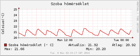

Én rrd-t használok, nem annyira bonyolult mint elsőnek tűnik.
Illetetve mysql-be is feltöltöm az adatokat (update, nem insert) hogy a webalpon is meg tudjam jeleniteni az aktuális adatokat.

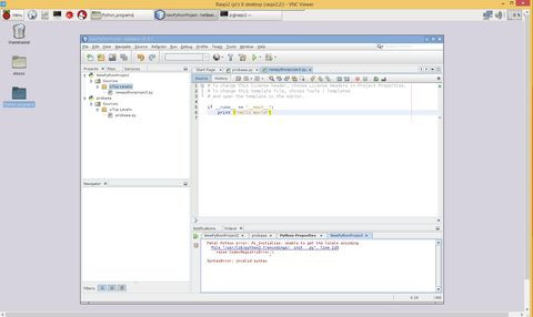

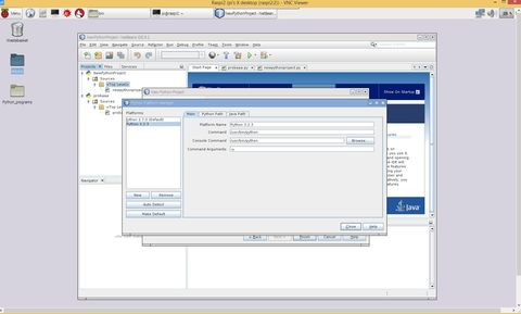

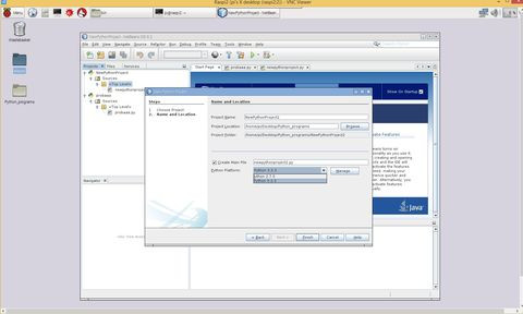

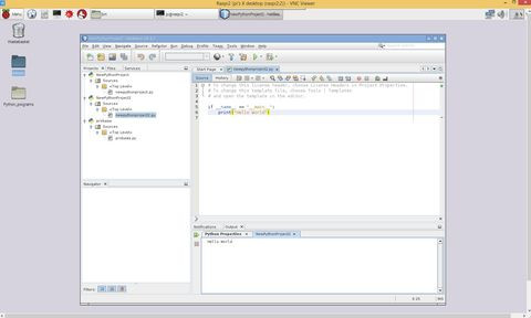

Ez fogadott a netbeansben:
De aztán rájöttem, hogy újra kell indítani, és a manage részben nyomni egy auto detect-et. Így most már megtalálta a python 3-at.
És ki is tudom választani a python platformnál.
Az új projectet mikor létrehozza, végre zárójelbe teszi a hello world-öt, kapásból, ahogy azt kell python3 esetén. Na végre, célt értünk!
Köszönöm a segítséget mindkettőtöknek: GAgyiXyXy és vargalex

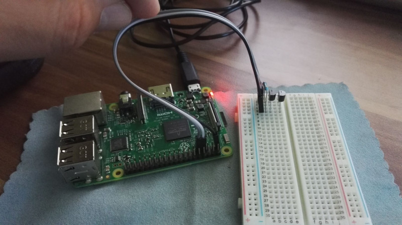

Nem lesz/lett semmi baja. Sem a szenzornak, sem a pi-nek. A DS18B20 1-wire protokolos, így egyszerre több szenzor is működik ugyan azon a csatlakozason. Ennek megfelelően nem kell több ellenállás. Az elképzelhető viszont, hogy a szenzorok számának növelésével, valamint a hozzájuk tartozó vezeték hosszával az ellenállás méretének csökkentés szükséges.
Ha jól emlékszem volt valaki itt a fórumon aki 5 szenzort rakott telefon zsinórral a pi-nek és neki már 4k5ohm-os ellenállás kellett.
De hogy megnyugvás mellékelek egy képet:

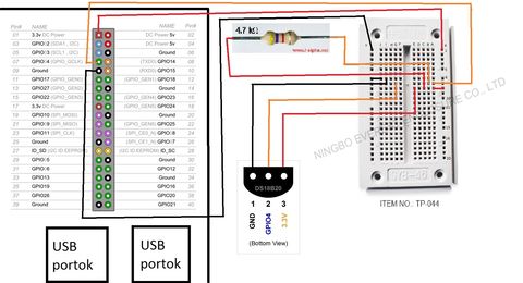

Lerajzoltam ahogy én gondolom. Így kell bekötni?
Tehát:
Pin1-re (3.3V) kell bekötni egyazon sorra előbb az ellenállás egyik lábát, majd a szenzor 3.-ik lábát (3.3V).
Pin7-re (GPIO4)-re kell bekötni egyazon sorra előbb az ellenállás másik lábát, majd ezután a szenzor középső lábát (GPIO4).
Pin9-re (GND) kell bekötni a szenzor 1. lábát (GND).Kérdések:
Az mindegy, hogy az ellenállás melyik lábára kerül a 3.3V? Tehát mindegy hogy rakom?
Az ellenállás úgymond most a szenzor előtt van bekötve. Mögé is be lehetne kötni? -

Raspberry Pi B-ről szól, akkor még nem volt B+. De ugyanúgy kell rákötni, mert azok a GPIO portok nem változtak. A cikk akkori állapotához képest annyit változtak a dolgok, hogy most a /boot/config.txt fájlban kell a megfelelő device-tree betöltést megadni (Frissítés #6 a végén). De a raspi-config használatával is engedélyezhető az Interfacing Options menüben a 1-Wire segítségével.
A panelnek jó vezetékezést adtál meg.
Szerintem nagyon egyszerű megcsinálni, és az egyszerűséghez képest nagyon hasznos is. Ha valami kérdésed lenne, nyugodtan írj.
