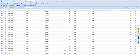

Celtis
1. A 4.0.8 egy ősrégi Tvheadend. Ha felrakod a Libreelec-et, akkor a jóval frissebb 4.2 béta Tvheadend települ fel.
2. Ahogy nézem a Tvheadned talált egy halom csatornát nálad. Ezeket a DVB Services fülön találod. Ahhoz csatorna listában megjelenjenek, le kell "mappelni" őket. Kiválasztod a nézni kívánt DVB service-eket és megnyomod a "map" gombot.
Celtis
Lépj be SSH-n, és a /storage/.kodi/addons/ folderből töröld ki azt az skin addon mappát, ami a galibát okozza.
Ha jól sejtem újraindítás után a default skin fog bejönni.Másik megoldás, ha a userdata/guisettings.xml-ben a <skin> tagot átríod vagy törlöd. Lemented a fájlt és tápelvétellel újraindítod a Pi-t.
Egyik sem elegáns megoldás, de a célnak megfelel.
