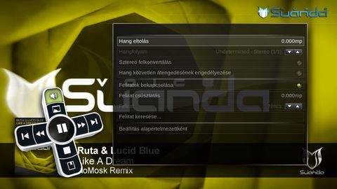

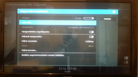

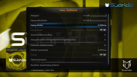

Egy-két
Miközben játszód le a filmet, nyomj rá a beállításokra, azon belül hang és felirat beállítások, és ezen fül alatt található a hang eltolás menü pont.
Ami szerintem csudálatos a kodiban, hogy engedi könnyen beállítani fülre a hang eltolást. Tehát ott marad egy kis csúszka lejátszás alatt hogy könnyen, a film nézése közben beállíthasd a pontos eltolást
