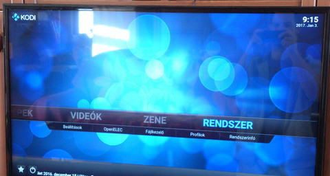

Ez nem a menüben megjelenő listaelem, hanem a külön konfiguráló program indítása a 'Rendszer' szekcióban.

Ja, hogy így. Rendszer menü alatt én azt értem amikor ezen a képernyőn a rendszer gombra kattintasz.
Ezek az almenük a home képernyőn a skin által meghatározottak, esetleg a user is tudja konfigurálni. Szóval bármi lehet. -

Melyik OE verzió ez? Csinálj már egy képet erről légy szíves.

Halihó!
PI3-at Libreelec 7.0.3-ra frissítettem és észrevettem, hogy a Rendszer menü alól hiányzik a Libreelec almenü. Eddig a beállítások és a fájlkezelő között volt, ha nem csalódom. A frissítés miatt van, vagy elnyomkodtam valamit? -
