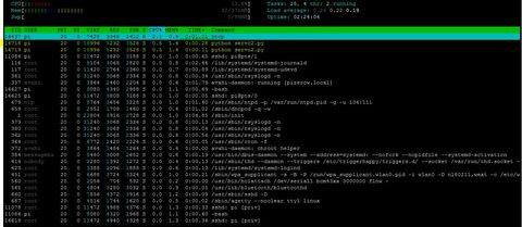

ma felraktam az ubuntu mate-t a pi3-asomra, és a rendszerfigyelő ír egy 5. cpu-t is.. az mi lehet?
A nem létező GPU-t veszi annak? -
Kicsit kipréseltem belőle a rézmagot, az pasztával érintkezik a cpu-val. Távolság belőve, a borda ragasztóval rögzítve a négy sarkánál.
