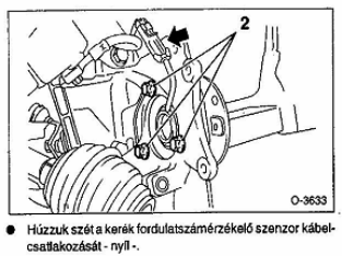

Domi1957 #71629 üzenetére
"...amiben kérném a segítséget megnéztem a gépkocsin 4 lyukas és mivel nincs ABS nem kéne hogy vezetékes legyen . De nálam a jobb oldalon vezetékes, bal oldalon meg nem .."
Engem meglepett,hogy nincs benne abs.Szerintem abban az esetben tehető bele a sima csapágyház, ha a km számláló,sebesség mérő óra spirál meghajtású.Ezt neked kell tudni.
Ha nincs spirál,se abs,akkor is kell a kerék fordulatszámérzékelő,mivel ez működteti a km számlálót,és a sebesség mérő órát.Ez az érzékelő pedig elektromos működtetésű,ezért vezetékes. -
