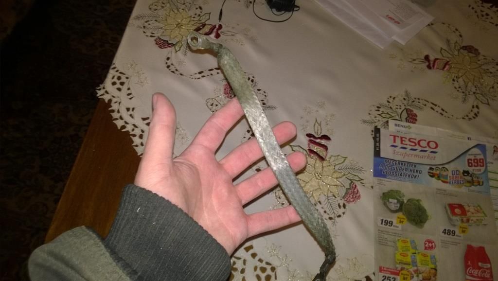

Előtte cseréltem egyik barátom g astra classic-jában a km óra izzóit. Abban is ugyan ilyen van de ez csak egy segéd test kábel lehet. A toronynál van egy olyan amilyet te is írtál. Ennek már a végei kezdenek foszlani így inkább kicseréltem. 1000 forintért szebb mint volt és 10 évig tuti jó lesz.
trassher
#52192
Ne már, még használtak ilyet?
Nekem a Kadetton volt ilyen, érdekes történet volt.
Nem nagyon töltött az autó, csak épphogy. Nézték elég ideig, csavarok meghúzva, generátornál töltés ok, nem értették.
Aztán megfogták az ilyen összekötő közepét - és szétmállott.
Pótolták egy dróttal, ami direkt erre van, szigetelt, normál drót kinézetű, és igen emberesen vastag.
A probléma elmúlt.
Szóval ezzel az a baj hogy elrohad idővel, nem is értem miért nem szoktak le róla. -

Zárhidat köti össze a hengerfejjel. Leveszem inkább mindkét sarut, az a biztos.
trassher
Olyan kérdésem lenne hogy testkábel cserénél vegyem le az akksi sarut vagy nem fontos? A segéd kábelt akarom cserélni ami a vízhűtő magasságában van. "Szépen" eloxidálódott már.

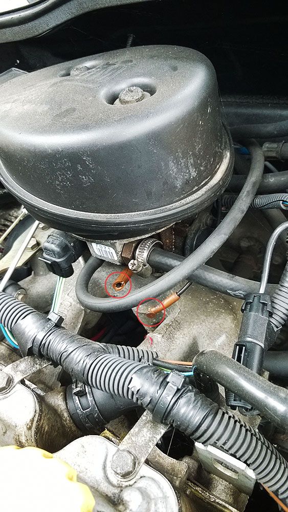

w333
Na srácok ... majdnem 1 év szenvedés után (ugye nincs alapjárat stb.) videóban is láthattátok úgynézki sikerült orvosolni a problémát, alapjárati motor belsejében van az a kis nyitó / záró tengely ami meg volt szorulva a sok szennyeződéstől, csavarhúzóval kicsit erősebben megmozgattam, és lás csodát a tengely szépen lazán nyit és zár (természetesen kicsit megolajoztam) beszereltem az autóba és hidegen egyből 1300 -s fordulaton ment (nem kellett a gázpedált nyomni) ahogy szépen kezdett bemelegedni úgy fokozatosan csökkent a fordulatszám
Nem akarom elkiabálni, de remélem megoldódott a probléma
Ha másoknak is hasonló gondjuk van akkor az alapjárati motorban nézzétek meg a tengelyt hogy szép lazán működik ? mert ha nem akkor ott lesz a hiba !

Minden megvan, alapjárati motorral már itt szórakozok a konyhában (jó kis móka) lassan kb. 1 órája
Viszont egy érdekes dolgot figyelem meg, az oldalába van egy kis állítócsavar ami szépen be van gyantázva (nem is értem hogy miért ?)
A másik dolog pedig az hogy a kis pöcök ami adagolja a levegőt nem teljesen zárt állapotban van, hanem kb. 2mm rés van ahol beengedi a levegőt ez normális
w333
Mivel is telhetne el a szombat reggel ilyen ködös szép időben ha nem alapjárati motor tisztítás, pillangószelep tisztítás, és légtömegmérő tisztítással ? (ha lúd akkor legyen kövér) valamit még kifelejtettem ? bátran mondjátok csak
