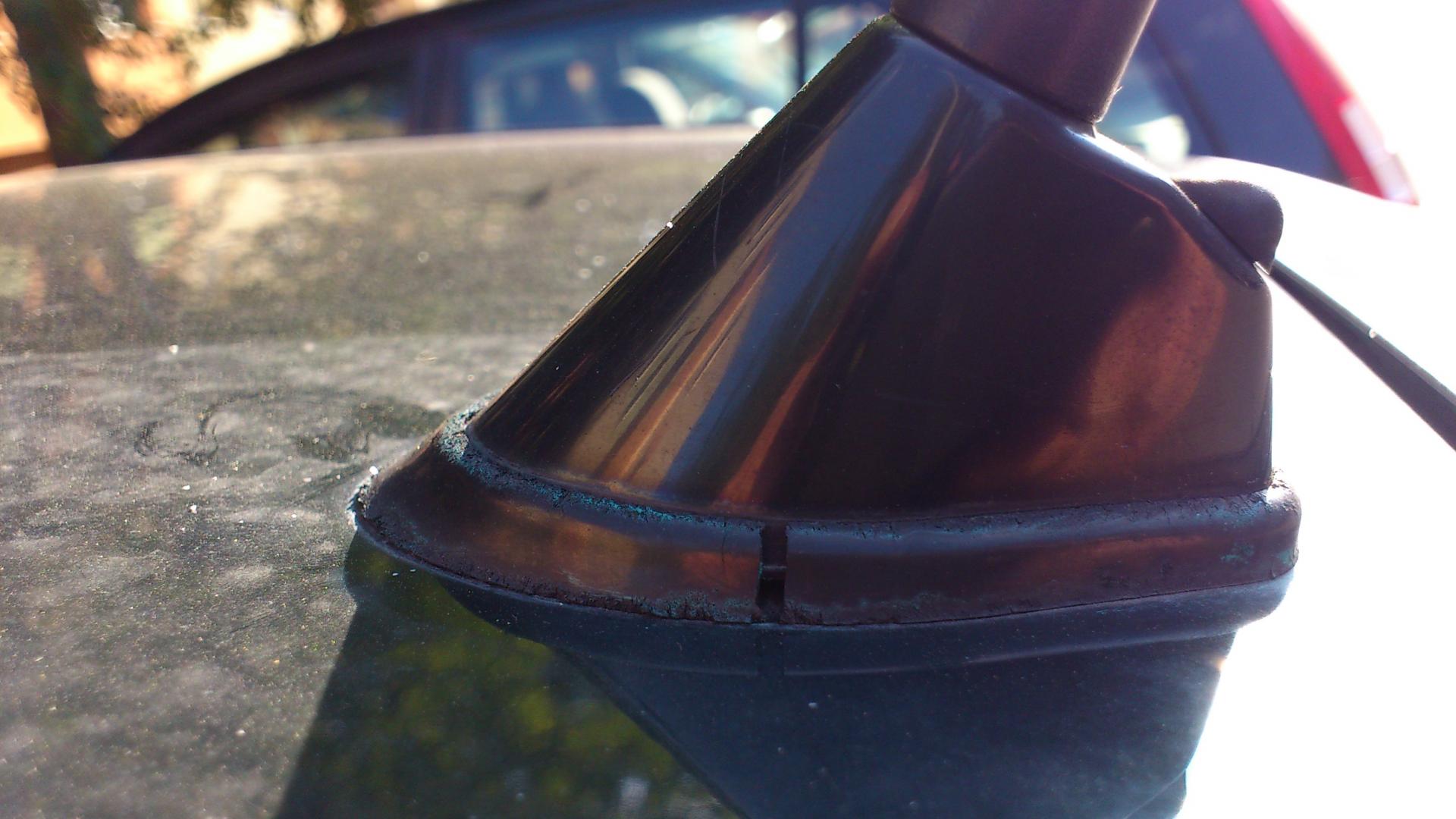

![](http://cdn.rios.hu/dl/faces/own/japy.gif)
japy
![](http://cdn.rios.hu/dl/faces/own/deicide.gif)
deicide
No, Neked sem elég az egy Opel?
Live fast - On high - Repentless - Let it ride
![](http://cdn.rios.hu/dl/faces/own/jim_tonic.gif)
Jim Tonic
Javítsd ki. A csere az tetőkárpit-bontást jelent. Van egy fajta szilikonos tömítő. Fekete. Sosem szilárdul meg. Azzal ki tudod javítani.
Alcohol & calculus don't mix. Never drink & derive.
