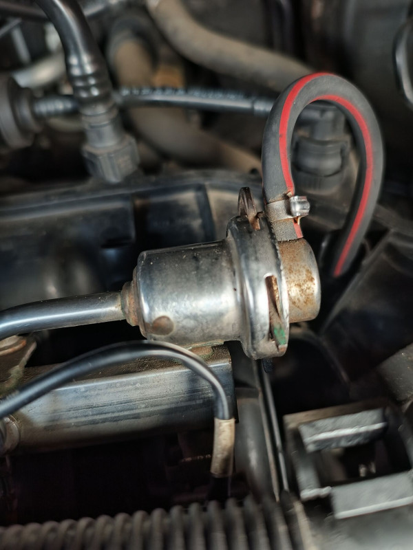

A képen szereplő szelep, mit szabályoz-esetleg tudja valaki? -
dellfanboy #106844 üzenetére
pofára olyan mint linkeltél és bal menetes igen (ha jól rémlik)
