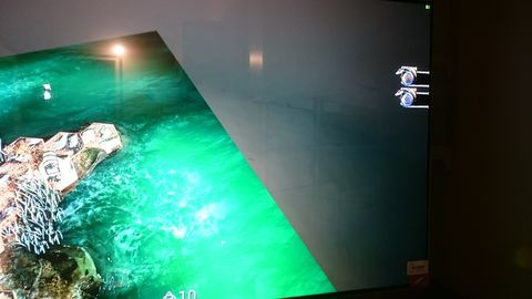

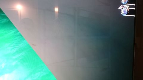

chris0000
huszar90
#10639
jah elég kemény,nem akartam elhinni,de ez van.
pedig még direkt figyeltem mikor teszteltem egy boltban,csak ott még akkor pont kibírta úgy látszik...
ez kb. olyan,h 15 percet mehet a háttér,mert szerencséd lesz,de lehet 18-nál már beég...
elég gáz
ki kiváncsi erre,én nem... -

chris0000
#10635
Vadiúj tv-d így beégett??
Most akartam én is venni egy akciós b7v-t. Eddig állandóan nyugtattam magam azzal, hogy ez nem olyan probléma amire állandóan figyelnem kell, de úgy látszik még is. Egy fél milliós tv-nél állandóan ezen fog járni az eszem, hogy vajon mi a statikus tartalom és mennyi időt volt a képernyőn, ez minden csak nem nyugodt kikapcsolódás.
chris0000
junior11
#10636
az sajnos és a pixel frissítő sem segített...
ment kb.2-3 órát összesen a TV...kipróbáltam filmekkel,pár játék,tehát még csak nem is a windows ment végig...viszem vissza,erre nem vok kiváncsi,h majd milyen logo vagy játékban bármi fix dolog van a képernyőn aztán az majd beég,nem ég áhh vicc az egész...filmre biztos jó lenne,de semmi másra.
mindig azon idegeskedjek,h meddig használhatom egy nap a TV-t,meg mire áhh...hát ez van nem jött össze. -
