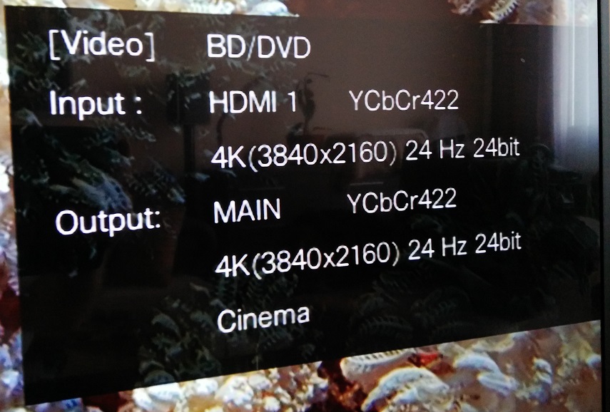

Egyébként indítsd el valamelyik külső lejátszódat, lehetőleg valamilyen 23,976 vagy 24 fps-ses anyaggal meglátod, hogy mit ír ki a tv-d, pl. FHD esetén 1080/24p-t fogsz látni.

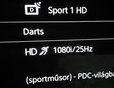

"25i van, mert az én Samsung TV-m azt írja ki és még több másik TV is
A 25i azt jelenti, hogy 25 képkockád van, de az i jelzi, hogy váltottsorosak a képkockák, tehát 50 félképed van."
Azért írtam hogy én még soha nem láttam ilyet, de nem csak tévén kijelezve, hanem a neten említve sem. Írd be a 25i-t a Google-ba, nekem mindent ad csak azt nem amit akarok.
Sony ezt írja, de Sony és LG LCD tévén is ezt láttam. Samsungom soha nem volt.

na most akkor külső media player esetében, ami tudja a 24p-t és HDMI-n csatlakozik a TV-hez, be kell kapcsolni a real cinema módot TV-n vagy nem?

Biztos, webOS2, tv adás esetén kiírja, hogy 720p vagy 1080/25i.

Netflix esetén is megy a 24p tartalom esetén a 24p lejátszás.
A külső lejátszónál a frekiváltást azért látod jobban gondolom, mert ott látványosabb, mivel hdmin megy az adat. Belső lejátszás esetén ugye ez egy sima elfeketedéssel megoldható. Mire gondolsz bekapcsolt judder-free esetén? ha a real cinemára, az kell külső lejátszóhoz is, különben nem kapcsol 24pbe a kijelző...

Ssak tv-adás megy azon az eszközön (webOS), van 576p, 730p (1-2 adó) éa 1080/25i, ezeket írja ki tv-adás esetén a webOS. -

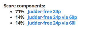

We also test whether a TV will have judder when playing a 24p video sent via a 60i signal. This will tell you whether movies played over a 60i signal (mainly cable & satellite boxes) will have judder. If you watch lots of movies through your set-top box and don’t like the look of judder on 24p video, this is an important test for you.ja és a belső lejátszóról:

judder-free 60p/i-n különböző tv-márkáknál, ha van ilyen opció:
Samsung: Automatic most of the time, but inconsistent – sometimes 24 fps video will have judder via 60p and 60i. For 480i and 1080i video, go to Menu > Picture > Picture Options and set ‘Film Mode’ to ‘On.’
On some TVs, setting 'Auto Motion Plus' to 'Custom' with both sliders to 0 will fix it without adding any soap opera effect.
Sony: Go to Menu > Picture and Display > Picture Adjustments. Set ‘MotionFlow’ to ‘TrueCinema,’ and set ‘Cinemotion’ to ‘High.’
LG: Go to Menu > Picture > Picture Mode Settings and set ‘Real Cinema’ to ‘On.’ -
blakey
sent from our PC over HDMI. - HDMI-n keresztül a ma kapható készülékek 99.9 százaléka már képes a 24p-re.
A "judder- free 24p via 60p/i" -re viszont kevés készülék képes (14%) és ez vonatkozik arra, hogy a belső lejátszó mit tudna megjeleníteni. Én ezeket már mind tudom, készülékeim képesek a ""judder- free 24p via 60p/i" de ettől nem kadenciahelyesek, csak a szemünknek tesz jót, hogy szoftveresen átkonvertálja.(#8527) Strezi

To pass this judder-free 24p test, a TV must be able to recognize that a 24 fps video is playing and adjust its refresh rate so that the video is played at 24 frames per second. If the color of the squares is a uniform grayish color, it means each of the 24 slots displayed the square for the same amount of time, and so the TV has passed the test (above, left). If certain squares are light, and others are dark, it means the TV failed to play each frame for an even amount of time, and therefore had judder (above, right).
Mondjuk itt pcről tesztelik, de a belső lejátszó is így jár el tudtommal ahol aktív a real cinema opció? mi értelme lenne, ha képes rá a kijelző, de nem teszi meg?
Nomeg az összefüggés szerintem rossz, az h nincs interpoláció, az nem ok arra, hogy nem tud 24pt helyesen megjeleníteni. De általában interpoláció fontosabb, ezért amelyik 24pt le tud játszani, az biztos, h interpolálni is tud. De ez olyan, mintha azt mondanád, h a színes filmekhez mindenképp kell hang, s csak úgy tudják lejátszani, ha van hangja is

Egyetlen egy TV belső lejátszója sem tudja a kadenciahelyes lejátszást, vannak olyan tv-k amik képesek 60Hz-en, pulldown segítségével tökéletes mozgást biztosítani a 23,976/24 fps anyagoknak, viszont ezek között a tv-k között van olyan amelyiknél hiába kapcsolod ki az interpolációt, a pulldown miatt a háttérben bekapcsolva marad és teszi a dolgát valamint vannak olyan tv-k ahol ezt külön menüben beállítható, hogy legyen pulldown vagy sem.
A kadencihelyes lejátszás lényege, hogy info gombra klikkelve megmutatja az adott fps-t, nem tudom elhinni, hogy nektek a 23,976-os anyagra 24p-t ír ki a készülék. Rengeteg tv-m volt, most is van, webOS tv-m is van, csak az tudja jól megjeleníteni a 23,976 fps anyagokat emelyik rendelkezik megfelelő interpolációval. Sony tv-kben a Motionflow alatt van egy True Cinema opció, na azt bekapcsolva tökéletes lesz a 24fps 60Hz-en de ettől még nem kadenciahelyes. -
