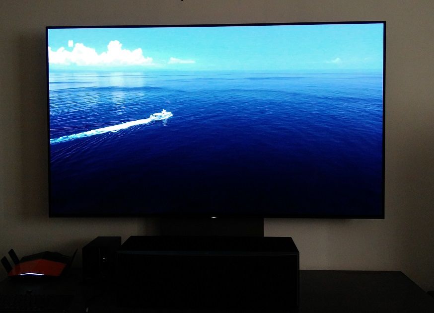

Próbaként töltsd le a Blue Planet II HDR változatának első részét. Ámulni bámulni fogsz.

Nézd meg a Blue Planet II-t HDR-ben, beszabehu.
