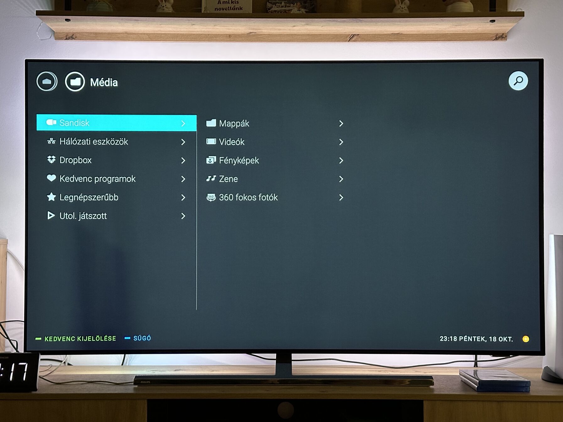

Valószínűleg 'image retention' vagy egyéb átmeneti kijelző vezérlési hiba okozta, az automata kompenzáció (4 üzemóránként) javította. Így már nem kell indítani a maradékkép törlést. A fényerő Philips-en 'OLED kontraszt'.
- Beállítások > Általános beállítások > Javított > OLED képernyő-beállítások
> Helyi kép védelme legyen 'magas'-ra állítva.
Ha esetleg szükség lesz rá és az automata kompenzáció nem javít, akkor:
Maradékkép törlése: Beállítások > Általános beállítások > Javított >
OLED képernyő-beállítások > Maradékkép törlése. -

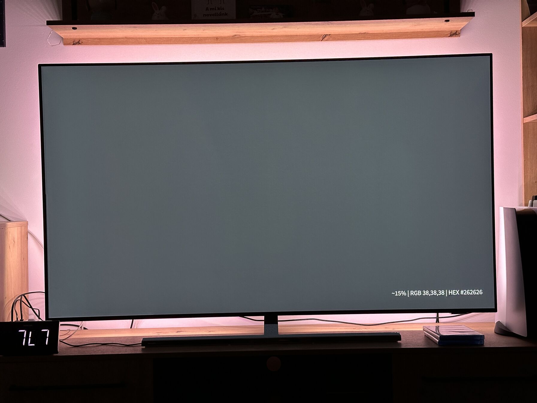

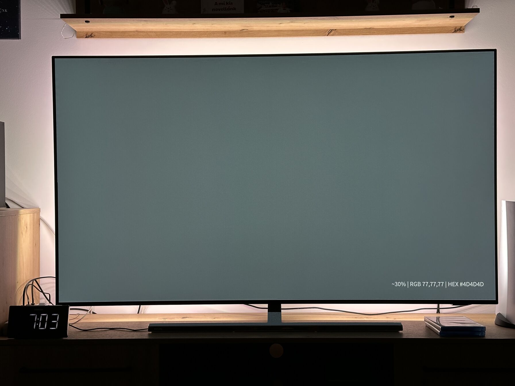

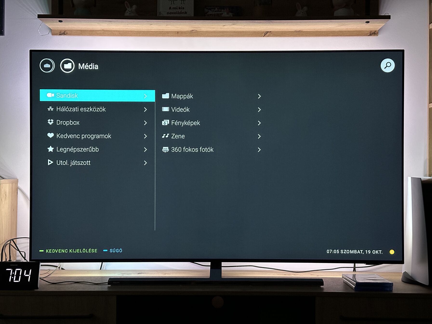

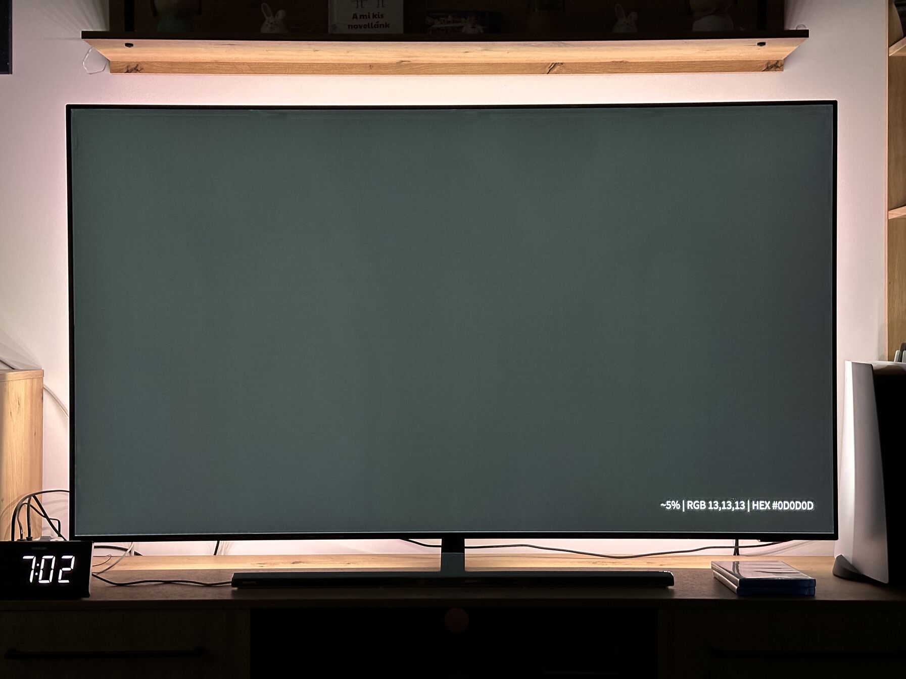

Ezt az SDR fényerőt hol tudom megnézni?
A God of war ment több időt, de max 3-4 órát egyszerre, de a legtöbbszőr kevesebbet. Ott van a bal alsó sarokban a health bar, de nem ennyire hosszan felfele, mint a képen. De például a héten még nem volt időm rá, így az elmúlt napokban max sorozat vagy film ment rajta.Megnéztem a youtube videót a tv-n, ezek lettek az eredmények:
[kép] - 5%
[kép] - 15%
[kép] - 30%
Most viszont a képeken nem látszik, és én sem láttam élőben a tv-ben a foltot.
Sőt, ma reggelre a menüben sem: [kép]Ezt maradékkép törlés funkciót nem találtam a tv-ben, vagy ehhez hasonlót. Hogy/hol érdemes keresni Philips tv-nél?

SDR-ben a fényerő mekkorára van állítva? Van-e olyan játék, ami nagyon sokat ment és azon helyen van olyan formájú statikus elem? [link] Ezen, hogy néz ki pl. 5, 15, 30 %-on?
Indíts 2-3x 1 órás 'maradékkép törlése'-t. Ha valamilyen inhomogenitás, akkor van egy kis esély, hogy jobb legyen. Ha beégés, akkor ez így marad, nem lehet javítani. -
Feenyx
kb. 1 éves Philips 65Oled807 tv-nél a képen látható folt jelent meg egy ideje az ilyen szürke homogén háttérnél a bal alsó részen. Képen rosszabnak tűnik, élőben kb. fele ennyire látszik. Mi lehet ez? Van erre valami megoldás? Máshol, tévézés vagy film vagy konzolozás alatt nem látszik egyáltalán csak az ilyen sötétségű szürkénél.
[kép] -

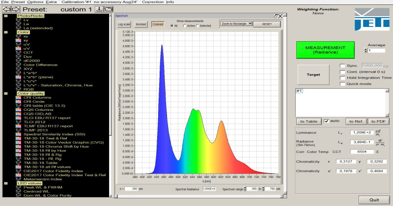

LG EP5G broadcast oled monitor spectruma.

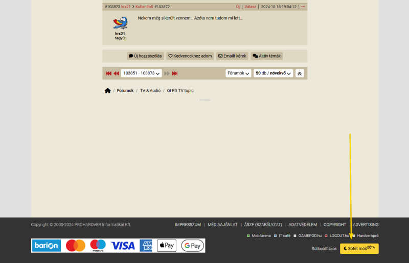

Hol lehet ezt a feketét beállítani?🤔
