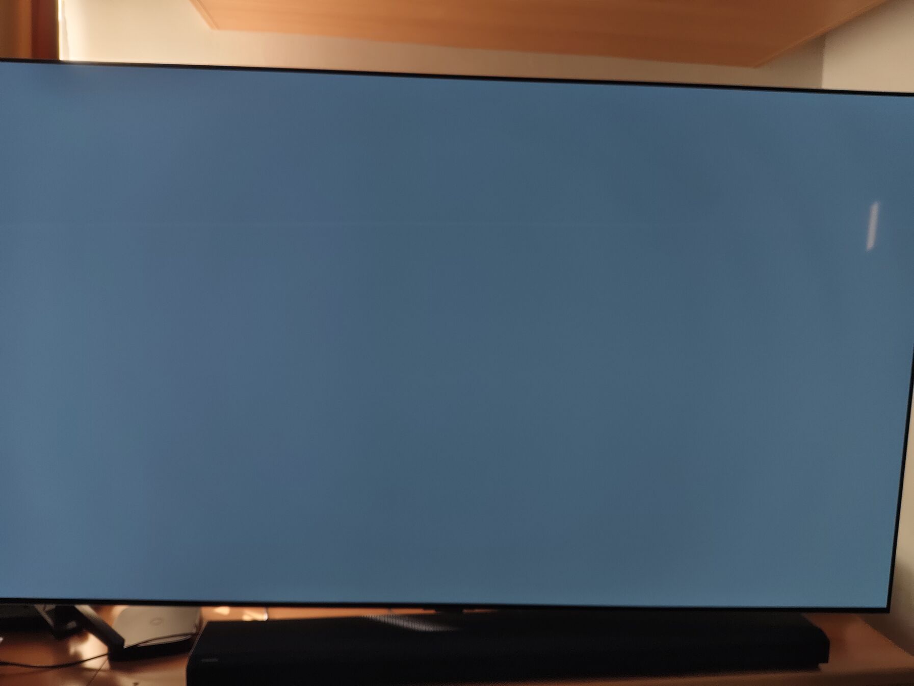

Kikapcsolva nem látni, inkább fehérnél szembetűnőbb. Mintha darabokból állna a panel és ez lenne a perforáció.
Néztem hétvégén féléves 42C4-et de nem vettem meg pont ezért, gondolván egyedi gond, aztán elmentem MediaMarktba és a kiállítotton nem látni annyira mert vegyes képet mutat, meg is vettem a 42C5 -öt, nem gondoltam volna hogy ez is...aztán itthon nézem ugyan az
C2-nél semmi ilyesmi. C3-hoz nem volt szerencsém.A használt C4 ment kb ezer órát, de kétezret nem, és nem húzta ki az áramból használat után és ugye ott is csont ugyanez volt mint ezen új C5-nél ami nálam van.
Full fehér képnél kb 30cm-ről a fejem balra-jobbra mozgatom és jól látni a dolgot.

[kép]
Élőben sokkal markánsabban jelentkezik. Ha nem egyszínű képet nézek, hanem filmet vagy videót akkor is simán látható.
A telekom előtt pedig le a kalappal, mert tegnap délután jeleztem nekik a hibát és még tengap este átadták a futárnak a másik készüléket. Nagyon segítőkészek voltak. -
