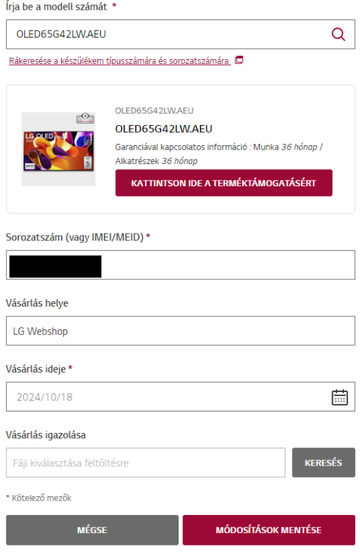

Ma valszeg nem lesz időm kibontani, igy itt kérdezném, hogy a garanciapapírt, számlát hol találom? LG webshopos a termék, pár perce jött meg. Lehet a vásárlás visszaigazolása után kapok bármit is?Más: regisztráltam a terméket és 3 év garanciát ír rá. Az öt év panel garancia érdekében nekem kell még valamit csinálnom, vagy elvileg minden oké így?

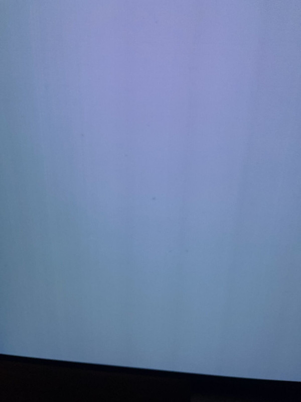

Volna egy "szakmai" kérdésem. A tv-t beállítotam Vhiktor youtubeos videoja alapján. Nagyjából mindenre Filmaker mödót használok kivéve mikor pc-n használom. Amikor elindítok egy jobb minöségü filmet mondjuk Full Hd vagy 4k akkor nem kellene átváltania szintén Filmaker módba? Vagy valamit rosszul csinálhatok?

Nálam is sárga....

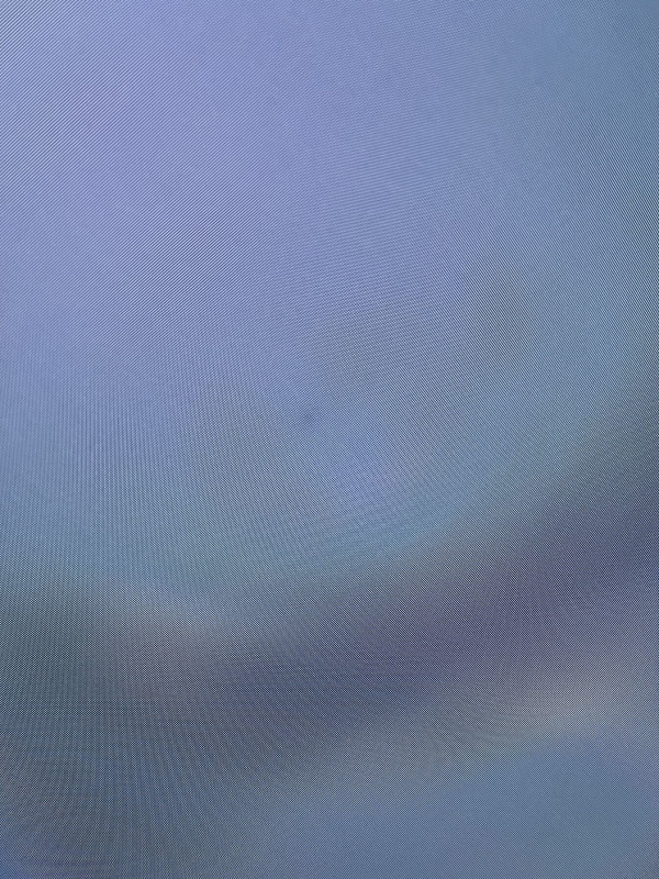

De találtam lehet egy pixel hibát halványan feketén világít de lehet ez is el tűnik lehet nem az de nem baj garancia van akkor majd 1 év múlva csetltetem azt újra indul garancia . De azért meg vizsgálom jobban . Szkutyi köszi biztatást , neked is krx21 amikor meg láttam panelt elsőre be fordultam csecsemő pózba 😂. Úgy nézek ki a panel mintha rá fost@k volna . 🤣 foltokra lg Szervizes se tudott mit mondani mert 2 Szervizes ismerősöm persze ő jött volna hozam ha be jelentem lg nel , de a több csíkra azt mondta jelentsem be . Szóval szervizesek se tudnak mindent !

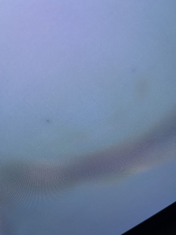

Gyerekek ez kijelző hiba most bontottam ki vadi új c4 et és szürke területnél találtam 7,8 db kis fekete pont nagyobb mint pixel jóval !
El fog tűnni idővel vagy vissza kell kudeni aminek örülök vagy szerviz ? -
