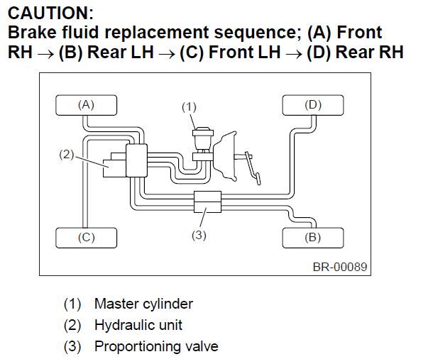

MasterMark
TommyY2 #7285 üzenetére
Amelyiknél nem lett kiengedve, ott nyilván nem cserélődött ki.
Egyébként nálam ezt írja a service manual:
Gondolom autónként különböző, hogy hogy kell cserélni és légteleníteni.
Ugye általában a fékkörök keresztben vannak. Illetve ez egy eredetileg jobbkormányos autó, és a balkormányosnál se rakták át az ABS kockát gyárilag, úgyhogy a jobb első a legrövidebb, a bal hátsó a leghosszabb. -

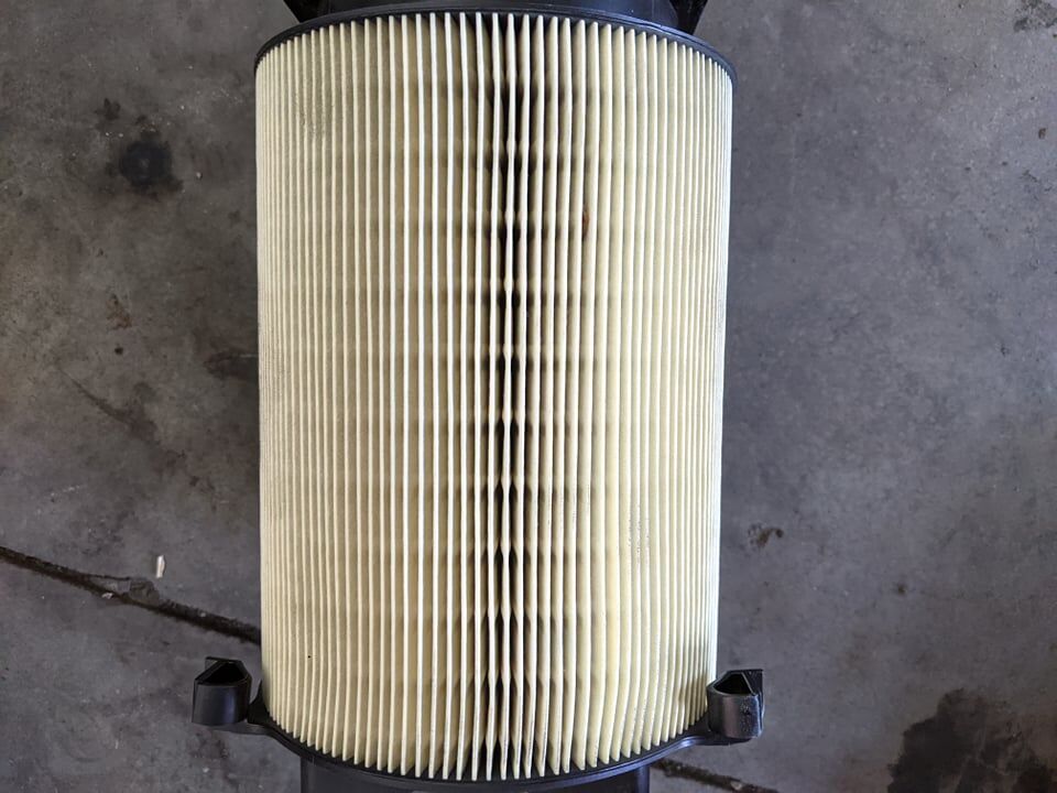

grizlisandor
Megvolt az olajcsere.
9k km és 1 év után ilyen a pollenszűrő(mann FP) és a levegőszűrő(mann)
Levegőszűrőt pont nem a koszos résznél sikerült lefotózni, amúgy ki kellett volna fújatni kompresszorral és mehetne vissza.Off:
Mutta a szerelő milyen különbség van az ATE Dot4 és Maxgear dot4 fékfolyadék között. ATE az majdnem mint a víz, ez a MaxGear, meg mint valami varrógépolaj. -
