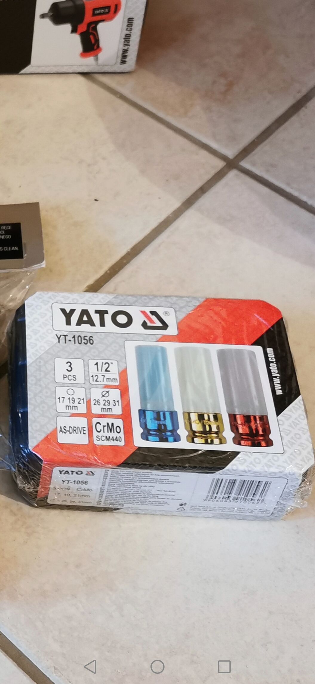

Hát ebbe a Yatoba [kép] csalódtam.
Tegye fel a kezét aki tudja hogy mi vele a probléma
