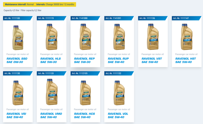

Nézegettem a Ravenol olajokat pont tegnap és az olajkereső azzal indított, az SSO 0W30-cal.
Ha április közepén érkezik, akkor addig hajtom a jelenlegi olajjal aztán lehet, hogy teszek vele egy próbát. Mennyibe szokott ez kerülni? Olajmarketnál veszed? -
