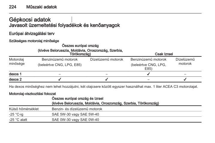

Miért jobb a 0W-30 (A3/B4) egy 2006-os Astrába, mint a Dexos2?
Viszkozitási tény: A 0W-30-as olaj 0 °C-on kb. 500 mm²/s, míg 100 °C-on kb. 12 mm²/s. Fizikai képtelenség a „résolaj-veszteség” hidegen, hiszen az olaj még 0W-sként is negyvenszer sűrűbb hidegindításkor, mint amire a motort üzemmelegen tervezték.Kenési gyorsaság: A 0W-s olaj hidegindításkor hamarabb eléri a vezérműláncot és a hidrotőkéket. Az 5W-s olaj sűrűsége miatt a bypass szelep gyakrabban nyit ki indításkor, így az olaj egy része csak a karterben kering ahelyett, hogy a kenési pontokra jutna.
Eredeti gyári szabvány: 2006-ban a Dexos2 még nem létezett. Az autó „anyanyelve” a GM-LL-A-025, ami egy magas adalékolású (Full SAPS) szabvány. A Dexos2 (C3) egy kompromisszum: a dízel részecskeszűrő védelme miatt csökkentették benne a kopásgátló adalékokat (cink, foszfor).
Városi védelem (TBN): A rövid távok ellensége a savasodás és az iszap. A Ravenol SSO TBN értéke 12,5, míg a Dexos2 olajoké általában csak 7-8. Ez 50%-kal nagyobb tartalékot jelent a motor tisztán tartásához "anya-taxi" üzemmódban.
Összegezve: A 0W-30 nem „vékonyabb” üzemi hőfokon, mint az 5W-30 (mindkettő SAE 30-as), viszont hidegen gyorsabb, melegen pedig a Full SAPS adalékolás miatt erősebb kémiai védelmet ad a vasnak.

Ez van a H Astra kézikönyvben.

Sulphated Ash %m 1,3 (0,78)Tudomásom szerint az Opel egy már visszavont előírásra nem ad ki új gyári eldogadást, így GM LL A 025-ös "approved" olajat már hiába keresünk.
A Dexos2 univerzális, ugye felváltotta a két korábbi GM LL A 025 és B 025-ös benzines és dízel előirást. Spóroltak a szervizeknek is, így elég volt egy hordó olaj...ami mehet mindenbe. Ahogy Ummon írta, a Dexos 2 már egy ACEA C3-ra épülő szabvány volt, ahol figyelni kellett a pl a részecskeszűrőkre, ezért ezeket az olajokat kicsit kiherélték, mondjuk így, aminek a különböző kopásvédelemmel kapcsolatos adalékok látták kárát.
Az A3/B4 viszont egy "Full SAPS" olaj, ami azt jelenti, hogy nincs lekorlátozva benne a hamutartalom, így tele van pakolva olyan kritikus fontosságú adalékokkal (cink, foszfor, kalcium), amik a motor tisztaságáért és a fémfelületek védelméért felelnek.
Mivel a te 2006-os Astrádban nincs részecskeszűrő, semmi értelme a "kiherélt" Dexos2-vel (C3) gyengíteni a védelmet. Sőt, az ovi-suli távokon (ahol a motor szinte sosem üzemmeleg) a legnagyobb ellenséged az olaj elsavasodása és az iszaposodás.
A3/B4 témában ehhez a felhasználáshoz, ez a Ravenol az adatok alapján elég über cucc.

ACEA C3 minősítésű olaj helyett rakhatsz bele ACEA A3/B4 minősítésűt is nyugodtan.
Ez egy sima szívósor befecskendezéses benzinmotor, nem igényli az újabb részecskeszűrős dízel és turbó benzin motorokhoz tervezett olajat.Ezt a motort a "GM-LL-A-025" szabványú olajokhoz tervezték, de ilyen feliratot már nem fogsz találni a flakonokon, mert a GM kivezette és lecserélte a Dexos minősítésekre. Dexos meg már figyelembe veszi a részecskeszűrőt, így ott az A3/B4 nem jó.
Régen a Castrol Magnatec A3/B4-nek volt "GM-LL-A-025" minősítése. Én most is ezt töltöm bele annak ellenére, hogy a flakonon sem GM sem Dexos felirat sincs.

2006-os Opel Astra H Z14XEP (kb. 175000 km van benne) motorhoz melyik motorolaj lenne a topik által ajánlott?
5W30 dexos 2 ment bele mindig (GM nagyon sokáig, utóbbi időben Liqui Moly).
Anya taxinak van használva a kocsi, nagyon rövid városi távok, heti 1x Budapestre bejárás munka miatt, de akkor is csak kb 2x20 km. -
